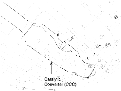

Gibt es eigentlich irgendwo technische Zeichungen der Abgasanlage und des Systemes ???
So ähnlich ...

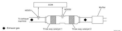

Schemazeichnung anbei

Lamdasonde, Kat,Kabelverbindung, Eingang vom Motorsteuergerät defekt, das sind die möglichen ursachen das dein gelbes Lämpchen angeht.
Bank1 ist sonde 1 Vorkat.
Die andere wäre Bank2 nachkat.
