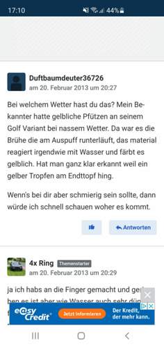

Auch ne Option:
Bei mir kommt Streusalz schon ins Frage. Sind nach Weihnachten aus Südtirol (wo es etwas Schnee gab und auch ordentlich gestreut wurde) angekommen und das Auto in der Garage abgestellt. Die gelben Flecken wurden paar Tage später entdeckt. Im letzten Jahr habe ich die Flecken auch in der Zeit entdeckt, wo es bei uns sehr viel Schnee gab und ordentlich gestreut wurde.
