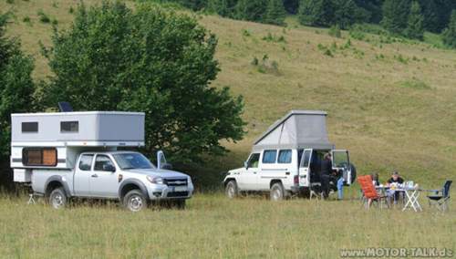

Wir haben mit unserem 4x4 Ranger mit Wohnkabine im letzten Sommer zwei Nächte auf einem Campingplatz neben einem neuen T5 Synchro Campingbus mit hohem Dach und ein paar weiteren netten Gimmiks wie größeren Reifen gestanden. Der Besitzer hatte vorher einen Toyota HZJ mit Dachzelt und wollte jetzt  komfortabler unterwegs sein. Seine Illusionen über die Geländeeignung seines Synchro hat er in den Karpaten ganz schnell verloren.
Um die im Bild gezeigte Bergwiese in den Karpaten zu erreichen, mussten wir 2 Flüsse queren. Der T5 hätte mit dem 2. Fluß wegen der Wasserhöhe Probleme bekommen.

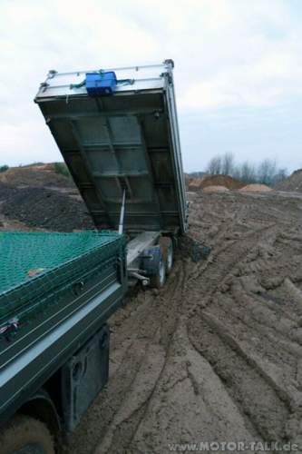

Ich fahre mit Anhänger in die Kiesgrube ! *grins*
Schon, wenn ich in den Wald fahre, lasse ich den Anhänger lieber stehen, denn im Wald zählt schon Beweglichkeit. Die Beweglichkeit leidet mit angehängtem Anhänger schon deutlich.
Ich hatte mich mal mit dem D5006 in einem ehemaligen Panzerloch festgefressen, mit Anhänger wäre ich da nie mehr raus gekommen.
So konnte ich mit voller Last vor und zurück um mich aus der tiefsten Stelle etwas zu befreien und konnte dann über einen 50-100 cm hohen, seitlichen Rand aus dem Panzerloch ausbrechen.

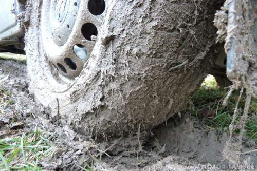

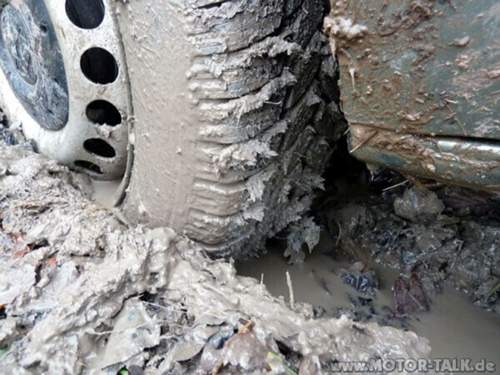

Was ist beweglicher im Wald und rutscht besser durch die Matsche?
Ein 2m breiter, 5,5m langer Pickup mit 3,2m Radstand evtl mit Wohnkabine und 3,5t Gesamtgewicht, davon 2t auf der Hinterachse, Wendekreis 15m oder ein 3,70m Floh von 1,70m Breite und 2,2m Radstand bei 1,6t plus  2,50m Anhänger mit 400kg
