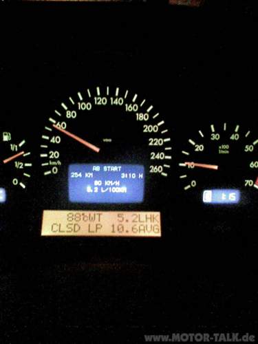

Der Scangauge läuft bei mir ganz normal über den OBD2-Anschluß im Fahrerfußraum. Da kriegt man alle möglichen Werte, nicht nur abgasrelevante. Kein Unterschied z.B. zu meinem Jeep.
Hier ein Foto für Euch. Sorry für die miese Qualität. Da seht Ihr die Kühlwassertemperatur, den aktuellen Verbrauch, den Durchschnittsverbrauch der Fahrt (beides LPG, für Benzin noch durch 1,2 teilen oder ins KI schauen), sowie daß er im closed loop läuft. Viele weitere Werte sind darstellbar.

Der ODB Anschluß ist hier doch properitär,
auslesen kann man dort doch nichts an SG's.
Wo kommen die Werte denn her?

ich verstehe Deine Frage nicht. Der OBD-Anschluß im Fahrerfußraum kommuniziert nach den üblichen Protokollen. Der Scangauge ist plug&play. Ich habe ihn mit Klettband auf die Lenksäule geklebt, das Kabel sauber bis zur OBD-Buchse verlegt und dort eingesteckt. Mehr braucht es nicht. Alle Funktionen sind voll vorhanden, inklusive Tripcomputer usw.
