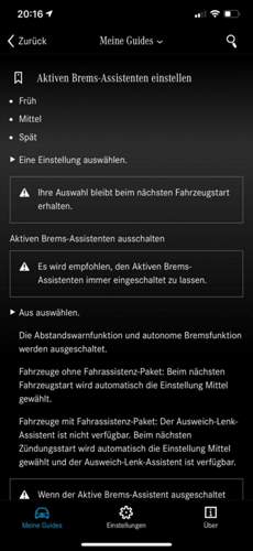

Unter Einstellungen kann man das System deaktivieren wird aber nicht empfohlen. Früh, Mittel, spät und aus
@220Ede schrieb am 12. März 2021 um 19:12:09 Uhr:
Wirklich? Wenn ich mich nicht ganz irre, kann man doch nur den Abstand einstellen, welchen der Tempomat hat, bevor er eingreift. Das Ausschalten wäre mir neu.
Vermutlich meint er den Bremsasssistent. Aber der schaltet sich mit jedem Neustart wieder an.
Ist also keine Alternative gegen ein dauerhaftes Abschalten.

@derfixej schrieb am 12. März 2021 um 20:00:13 Uhr:
Nachzulesen in der BA. Siehe Bild
