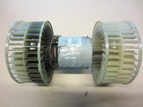

ich habe ähnliche Probleme mit meinem Gebläse. Wenn ich 12V an die normalen Anschlüsse anlege läuft der Motor nicht. Wenn ich aber das Bauteil das zwischen der +Leitung und der Motorkohle ist überbrücke läuft der Motor an.
Wer kann mir sagen was das für ein Teil ist und wo ich soetwas bekommen kann.
Vielleicht ist bei Dir der Fehler ähnlich.
MfG Gerdhttps://data.motor-talk.de/.../-57-7536480751088178024.JPG
-57
Das ist ein Überhitzungsschutz (ne Art Bimetal), der dürfte wohl durchgerostet sein. Ich hatte das auch sowie eine durchgerostete Feder, Feder ersetzt und den Überhitzungsschutz überbrückt. Neue Zubehörlüfter haben sowas gar nicht, deshalb gehe ich das Risiko ein.

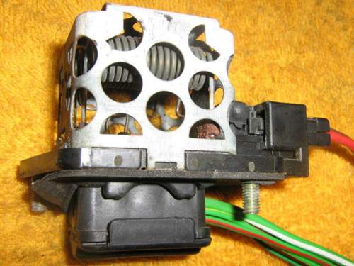

Verdacht ist jetzt wohl der Gebläseregler!?? Orginal 300 €++ bei ebay ab 49 €. Also zuerst möchte ich ihn prüfen. Hat jemand hierzu eine Anleitung?
Also bei Zündung auf 2 und Taste max ist auf der roten Leitung 12V auf der blauen weniger und auf der gelben nix, schwarz ist wohl Masse.
Auf Verdacht ein Billigteil einbauen?
Schönen Gruß
meinst du den, oder ?
