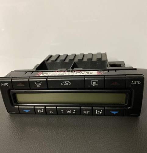

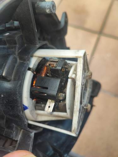

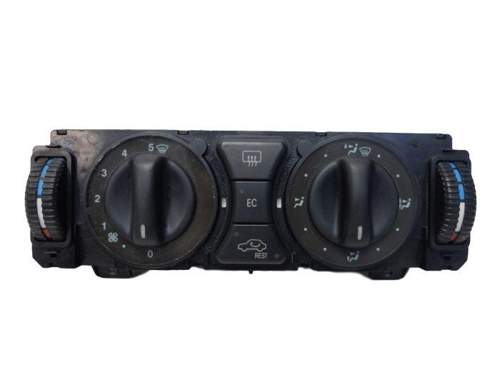

Welches Klimasteuergerät ist denn verbaut ? Bilder unten.

Das Klimasteuergerät ist das von Bild 1 , Bild 2 ist von einer Klimaautomatik die Ich zum Glück nicht habe.

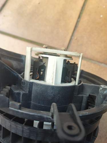

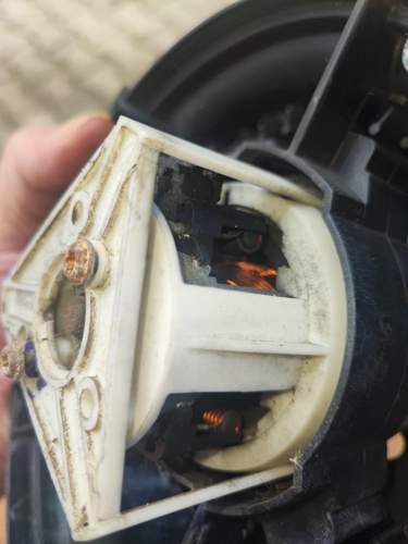

Die Kohlen im Original-Motor sind leider nicht zugänglich. Auch wenn man den Metallhalter der Kohlenführung aufbiegt kann man die Kohlen nicht rausziehen da das Kabel/Zuleitung zu kurz ist und dieses Kabel ist unter dem nicht zu öffnenden Gehäuse (Metallgehäuse des Motors verquetscht und nicht verschraubt) an den dortigen Spulen verlötet, also auch nicht zugänglich.. An die Lötpunkte kommt man nicht ran, bzw. man kann sie überhaupt nicht sehen.
