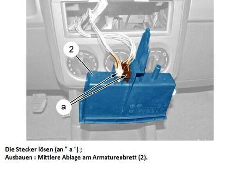

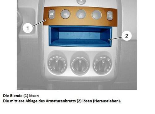

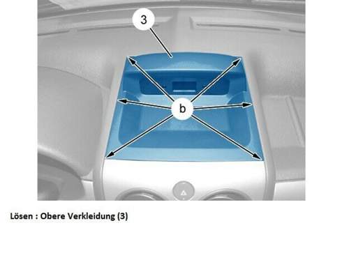

Ausbau - Wiedereinbau : Bedien- und Steuereinheit
Siehe Anhang:
MfG Emma

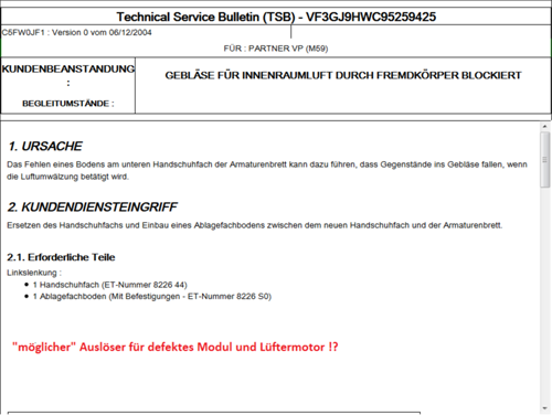

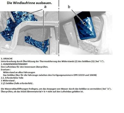

das ist natürlich abhängig vom widerstand ! die neuen kann man sicherlich nicht manipulieren,aber die älteren Modelle schon, ich weiß schon noch wovon ich rede !!!!
der-ruderbernd hat Dir ja schon sehr gute Tips gegeben.
Meine Anhänge könnten Dir weiterhelfen.
MfG Emma

Mittelkonsole raus?
