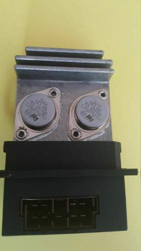

Du meinst sicherlich folgendes Teil (siehe Foto ), da habe ich die beiden Transistoren gegen baugleich getauscht und peinlichst genau auf die verlötungen geachtet.
Wenn es da noch was geben sollte, dann immer her damit.

Habe am Gebläseregler nochmal neue Transistoren verbaut.
Leider war dieses auch ohne Erfolg gekrönt.
Bin zum entschluss gekommen, das wohl der der Regler im A.... ist.
Werde mich mal auf die suche nach einem neuen Gebrauchten machen.

Ich habe mir jetzt auch einen generalüberholten Gebläseregler bestellt, hoffentlich wirds dann?! Wurden bei euch auch immer (VORHER, bevor der Fehler auftrat) die zwei Striche im linken ECC-Display eingeblendet? Der Händler des Gebläsereglers meinte ich sollte noch den Gebläsemotor ausbauen und auf sämtliche Funktionen überprüfen, dabei kann man noch alles sauber machen, Tipp an Euch! (Das habe ich bereits erledigt, war alles in Ordnung mit dem Gebläsemotor) Den Tipp mit dem Gebläsemotor bekam ich schon von zwei ECC-Spezialisten!!
Weitere, allgemeine Hinweise für ECC-Geplagte; Fehler werden aber in 99% der Fälle damit nicht behoben: BASICS für Alle
-Neusynchronisation der Stellmotoren für die Luftverteilung (Anwendung: "OFF" und "AUTO"-Taste ca. 5 Sekunden lang gedrückt halten)
-Batterie abklemmen
-Sicherung in Ordnung ?!
-Sämtliche Stecker auf festen Sitz überprüfen
(- im Zuge dessen Temperatursensor der ECC vorsichtig säubern)
-Fehlercode(s) gespeichert? Wenn ja Auslesen lassen, um Fehler einzugrenzen.
-Läuft das Gebläse auf einer oder der höchsten Stufe, selbst dann wenn am Bedienteil "OFF" gedrückt wurde, ist dies (fast immer) ein Symptom eines defekten Gebläsereglers im Fahrerfußraum. (Lötpunkte, Transistoren usw. sind dann defekt). Das Teil stammt von der Firma Valeo und kostet NEU laut einem FOH inkl. Einbau 360 Euro. Allerdings sind viele nicht bereit so viel Geld für ein älteres Auto auszugeben. Immer mehr Anbieter haben sich darauf spezialisiert, die defekten Teile zukommen zu lassen und sie entsprechend zu reparieren, in der Bucht und Andere haben sich darauf spezialisiert und dies kostet nur einen Bruchteil eines neuen Reglers. Finger weg von korrodierten Teilen.
