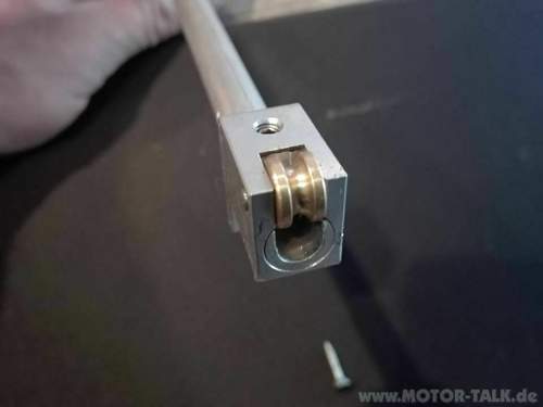

Es handelt sich um eine verbesserte Gaszugführung. Ich gebs zu, ich hab`s nicht erfunden, sowas gab es schon, aber schwer zu kriegen und zudem mit 65€ zuzüglich Versand ganz schön teuer. Ich fahre so eine Umlenkung seid Saison 2014 und fand es so toll, das ich eine Kleinserie selber in Auftrag gegeben habe...... und den Preis deutlich reduzieren kann.
Also das "Problem" der originalen Gaszuführung am Gebläsekasten ist, das der Gaszug am Ausgang des Gebläsekastens schabt. Dadurch geht das Gasgeben "schwer" lässt sich schlecht dosieren und es entsteht Verschleiss durch die Schwergängigkeit. Irgendwann reissen die Gaszüge, meist an der Verbindung vorn oder hinten.

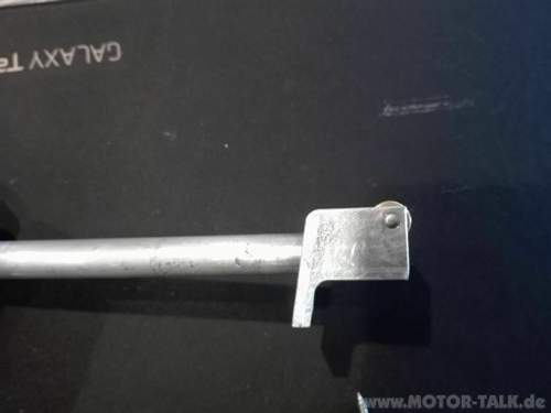

Bei der Gaszugführung werden diese Probleme behoben. Der Gaszug wird über das Gaszugröhrchen und über das am ende befindliche Röllchen geführt. Das macht alles geschmeidiger und leichter. Ein völlig neues Gasgefühl und weniger Verscheiß.
Der Einbau ist einfach: Gaszug am Gaser lösen, altes Gaszugröhrchen entfernen die Gaszugführung von mir einsetzen mit beiliegender Schraube fixieren, fertig !

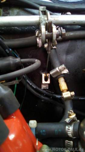

Sinn macht das ganze bei allen original Vergasern und auch Mehrfachvergaseranlagen wo das Gestänge oberhalb des Gaszuges (CrossBow Gestänge) liegt. Keinen Sinn macht es bei Drehgasgestängen wie z.B. von CSP. Da der Gaszug da schon vom CSP System anders geführt wird. Da kann man sich die Kohle sparen. Anwendungsbeispiele in den Bildern zu sehen.
Preis ist 46€ inkl Versand bei Interesse einfach PN an mich ich sende euch dann die Zahlungsinformationen.

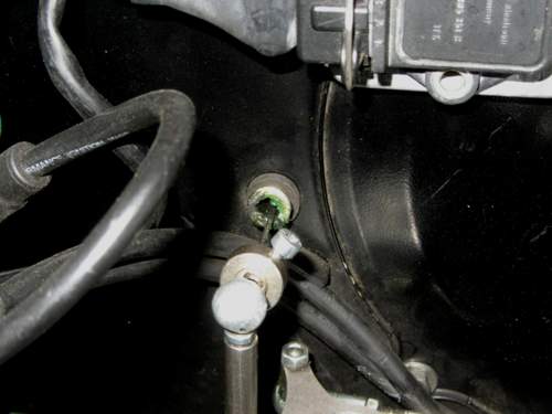

Alle Käfer, die ich kenne, haben ab Werk ein Röhrchen, welches vom getriebeseitigen Abschluß des Motorraums über beide Seiten des Gebläsekastens reicht. Da schabt nichts.

Nee, hallo, nicht falsch verstehen; Ich finde die Idee und das Ding total gut, bestimmt eine tolle Verbesserung! Nur: Bei Verwendung des werksmäßigen Röhrchens kann nichts am Gehäuse schaben, oder? Habe ich etwas falsch verstanden?

Schau dir mal an was hinten mit dem Gaszug passiert, wenn vorn jemand Gas gibt. Normal schleift der Gaszug am Röhrchen-Ausgang im Gebläsekasten bei normalen Gasern.
Ganz übel bei Crossbow Gasgestängen ich hatte ja Fotos reingesetzt da sieht man das. Dieses schleifen verhindert das "röllchen". Vor 4 Jahren habe ich mir die selber gekauft über Helge von CSP da habe ich 65€ bezahlt PLUS Versand
Da ich das Teil ziemlich geil fand und auch das Gasgefühl viel besser war habe ich die Teile ganz plump nachbauen lassen weil 65€ fand ich auch heftig teuer. 46€ ist auch Geld keine Frage, zieh mal 4€ Porto ab die MWST, 30% die das Finanzamt auch von mir haben will plus Herstellungskosten, dann das Päckchen selbst, einpacken etc. Da habe ich nicht mehr viel.... aber ich muss davon auch nicht Leben ;-)
