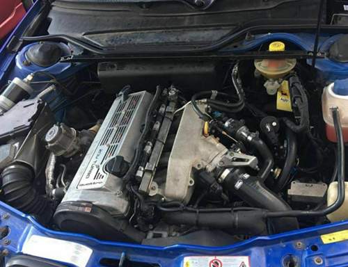

Ich habe inzwischen meinen Umbau von Amrin Nagel umgebaut und dazu noch ein paar Fragen.

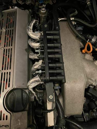

Die Gasleitungen liegen im Grunde jetzt an der Ventildeckeldichtung an wo es gefühlt schon sehr heiß wird ( Finger verbrennen ) deshalb habe ich die Schläuche mit einem extra guten Hitzeschutzschlauch versehen.
TurboZentrum testet Hitzeschutzprodukte
Kann mir einer sagen was diese Schläuche für Temperaturen aushalten. Schließlich läuft da ja Gas druch wenn die Anlage mal wieder läuft.
Bei Armin ist da ja Luft dazwischen. Andere Möglichkeit wäre das ich das Rail auf die andere Seite setze und die Schlläuche von hinten rein führe. Allerdings werden die dann länger weil die Eingasung halt vor vorne gebohrt wrude. Was sagen die Profis ?
Umbau Armin Nagel GM Service
Umbau von Mir

"an"-liegen ist nicht so ideal. Mit der Isolierung sollte das gehen nach meiner Erfahrung. Aber mechnisch reibender Kontakt scheuert mittelfriostig Isolierung und Schlauch an bis durch.
Gasschläuche mit 67r Prüfzeichen snd für eine Betriebstemperatur bis 125° zugelassen.
Überleg mal - Der Verdampfer ist kühlwasserbeheitzt, wird also uU auch an die 100° heiß. Das Gas das da raus kommt, wird teilweise nicht viel kühler sein....

Da scheuert nichts, denn ohne die Isoulierung hat der Schlauch kein Kontakt. Man muss halt auch schauen das der Schlauch nicht zu seher geknickt wird.
Die Isoulierung sowie der Schlauch wird auch in gewissen Abständen eh gewechselt. Soll man eh alle 2 Jahre im Turnus machen habe ich wo gelesen. Kommt natürlich auch auf die Jährliche Fahrleistung an.
Den am Turbo habe ich auch wechseln müssen. Da hat sich die Aluisoulierung gelöst durch die Hitze. Mal schauen ob ich das irgendwie noch optimieren kann.

Duch den Schutz liegt er ja an der VVD an, da der auch eine gewisse Dicke hat. Scheuern wird da eher nichts, da das alles so ziemlich unbeweglich montiert ist.
Das ist auch jetzt anders als vorher bei der Version von Amrmins Version wo der Schlauch durch Kabelbinder fixiert worden ist. Dafür sind halt jetzt meine Leitungen länger und müssen geschützt werden. Wenn die Schläuche nicht so dick wären, wäre das noch flexiebler gewesen.
Das ist alles sehr knapp auch die Stecker an den Rails ist nicht mehr viel Platz zu dem Ansaugkrümmer.
Alles Super, da passiert nix
Hat mir die Fa wo die Hitzeschutzschläuche ( Turbozentrum Berlin ) auch geantwortet ! Ich soll nur schauen das nichts scheuert ! Dann kann ich beruhigt fahren ! Wird langsam Zeit wieder auf Gas zu fahren ! :-)

Kühlwasser hat 80-110°C je nach Last und Betrieb.
Also die Temperaturen muss auch der Gasschlauch aushalten ohne weiteres und tut er auch. Bis 125°C sind die Schläuche geprüft, das heißt nicht das er bei 130°C schon kaputt geht!
Was auf keinen Fall sein darf, das er an einer Kante anliegt und Schauern kann.
Kann jetzt bei der Lösung von Nagel nichts erkennen was jetzt schlecht gemacht wäre oder gar gepfuscht.
