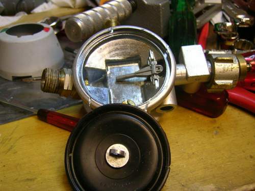

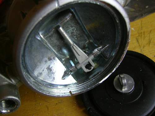

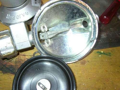

gebe gerne mal meinen "Senf" dazu: habe eine LPG-Tankflasche seit 10 Jahren drin. Mobil ist ca. 15 Jahre alt.
Habe vor ca. 5 Jahren die Regelanlage erneuert, muss alle 10 Jahre erneuert werden. Habe die Duomatic Regler mal "zerlegt". Alles ohne irgendeine Verklebung-Verschmutzung.
Die Gasfilter, ein "guter" Umsatzbringer für Händler und Truma. Können die damit Gewährleistungsansprüche abwehren ?
Gruß Fendi01
