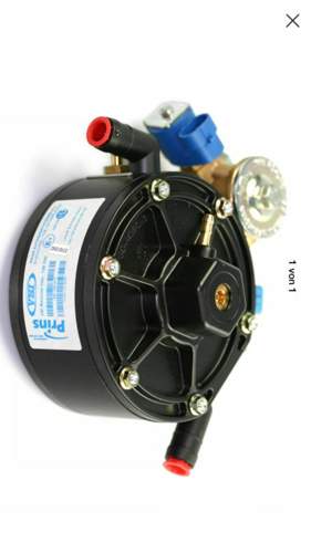

Hier mal ein bild von einem VSI2 Verdampfer!
Theoretisch braucht der e500 2 Verdampfer! Da selbst der mit 8mm Leitung nur bis 255kw reicht! Und von den Problemen her tippe ich auf eine günstig Einbau Variante mit 1 Verdampfer!

@Tom1182 schrieb am 16. Dezember 2017 um 19:19:43 Uhr:
Der umrüster müsste aber dann von Anfang an wissen dass es nicht funktioniert? Oder verstehe ich das falsch?

Günstig ja, aber der Einbauer hat über Jahre nur gute Beurteilungen und den 2 Verdampfer braucht mein Auto nicht.
Es gibt keine Beeinträchtigungen bis 250 KmH, er beschleunigt super durch, das Problem ist ja beim Umschalten nach einem Kaltstart und auch nicht immer.
