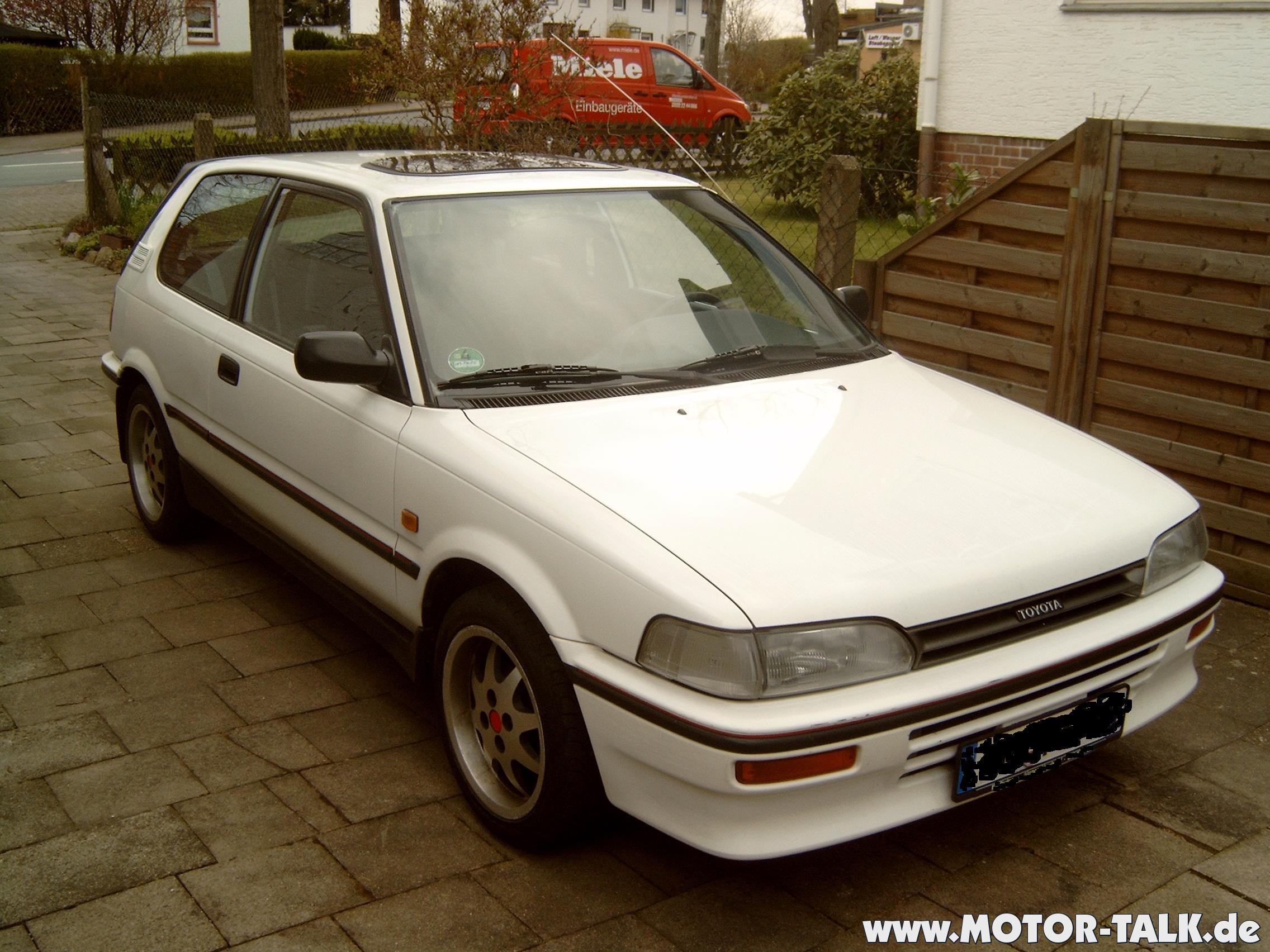

du hast recht, ich habe es mir auch schon durchgerechnet und werde es nicht machen....
was ich aber bestreiten muß ist:
zitat: "... also Du sparst nach 4 Jahren minimal, dann muß aber auch alles gut gehen und die Kiste wirklich noch so lange halten, was ich bezweifle!"
du bist glaub ich noch keinen "alten toyota gefahren.-) der schnurrt wie ein kätzchen, es ist immer alles gemacht worden und er hat zusätzlich den "großen" 1.6er motor der auch 400.000 km macht wenn manns drauf anlegt.
