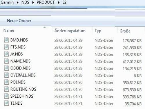

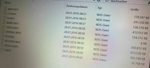

MAPs die z.B. bereits 29.06.2015 auf SD-Karten ausgeliefert wurden ( siehe Anhang A2139062604 ) können nicht von Ende 2015 stammen und zwischen Veröffentlichung und Datenlegung ( Laut interne Quelle bei Here Stand Juli 2014 ) liegen fast immer 12 Monate.
Das die Kartenstände bei den 3 Teilenummern gleich sind erkennt man z.B. an den Dateigrößen. Vergleiche mal den " E2 " Inhalt aus deinem Beitrag von Seite 5 ( A2059064004 ) mit dem von A2139062604 ( aktuellste BR205 SD-Karte )
A2139062604
A2059064004
Gut, das du jetzt die Zeit bis zur Veröffentlichung mit eingerechnet hast war mir nicht klar. Ich denke das dieser Punkt im Prinzip bei jedem System zum tragen kommt.
Den Stand von E2 hatten wir beide verglichen, das war mir schon bewusst. Was dieser Ordner allerdings an Kartendaten intus hat weiss ich nicht. In Finnland oder Norwegen zum Beispiel ändert sich vielleicht weniger häufig was wie hier in Deutschland. Insofern könnte ich mir vorstellen dass von einer Kartenversion zur nächsten sich nicht unbedingt in jedem verfügbaren Land Änderungen ergeben haben. Es könnte meiner Meinung nach also so sein dass es in den anderen Ordnern Unterschiede gibt. Denn Daten von Juni 15 als 2016er Stand auszuweisen halte ich schon für etwas "ambitioniert".
Deine Meinung und evtl. guten Glauben in allen Ehren doch ich habe alle Files in " NDS/PRODUCT " verglichen und da gab es bei beiden Teilenummern keinen Unterschied in den Dateigrößen, E2 ( größte Untergruppe ) sollte nur ein Beispiel sein
