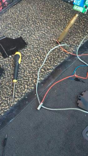

Ich hab nen neuen Schalter mit einem Knopf , jetzt habe ich das so angestellt das Strom fließt und ich drücke macht “ klack» Licht ist aus - aber Knopf gedrückt, sobald ich erneut loslasse erneut “Klack” LICHT AN -
Hab ich da was nicht bedacht? Oder ist das garnicht möglich was ich vorhatte ?!?
DAs war so wie Fernlicht halt , not Funktion beim halten —- 🙄

Hast Details zu dem neuen Teil? Was du vorhast müsste schon gehen. Das wäre jetzt ohne Taster im Spiegel, stimmts?
Ja zur Zeit hab ich nur getestet - also habe zwei Schalter - der eine soll vorne in Sicherungs Kasten - also an Tagfahrlicht- ein weiterer mit gleicher Frequenz ist für Innenraum vorgesehen - also habe beide im Kofferraum getestet direkt an Batterie - der innenere Schalter - kommt ne led dran 2 mm - nur das ich innen sehe was geschaltet ist - das klappt auch- beide klicken gleichzeitigen prüflampe geht auf beiden an - aber beim loslassen immer anfangs Schaltung - auch wenn ich anderen Ausgang nehme - dann halt umgekehrt- an und beim drücken aus - das andere genau Gegenteil - aber ja - ich befürchte jetzt - das ich erneut falsch eingekauft habe —- also die erste hatte zwei Knöpfe - An /Aus diese jetzt nur einen — jetzt befürchte ich daran liegt es - so ein drück Schalter halt -
Jetzt ist grad regen - aber nun ja - ich will morgen mal die andere Fernbedienung vom ersten durch gebrannten Schalter nehmen - - ( diese neuen Schalter lassen sich an lernen - so konnte ich beide auf eine Fernbedienung anlernen )
Evtl ist dann alles wie gewünscht — oder muss ich was beachten beim anschließen ??
Ich hab ein Video aber das kann ich nicht hoch laden - aber hier der Schalter
Also es geht aber bleibt nicht hängen - ob es am Signal der Fernbedienung liegt? Ich versuche das mit der anderen morgen - die hat - an und aus !!
Du musst auf jeden Fall die 12V+ Zuleitung vom TFL auf COM anschließen und dann das andere Ende dieser 12V+ Leitung an NC anschließen. Dann müsste es gehen. Wieso hast du 2 Funkschalter? Nur wegen einer LED als Betriebsanzeige? Das geht aber einfacher. Wenn du innen eine Betriebsanzeige haben willst, musst du doch ein 2-poliges Kabel in den Innenraum ziehen, bzw. den zweiten Schalter auch mit 12V versorgen und versuchen die beiden FB's zu synchronisieren?? Da kannst du ja gleich direkt in den TFL Kreis einen Schalter mit Kontrolllicht nehmen, ohne FB.

Ich habe einfach den abgezweigt für auch com- also Verbrauchern geschaltet - ja daran wird es wohl nicht liegen - aber ja — ich glaube das ist der Knopf der Fernbedienung- weil nur einer ist es wohl auf Kontakt geschaltet - die Schalter haben so ein Knopf wo man Frequenz einstellt - ich denke das der eine schließt beim drücken und beim loslassen einfach erneut sendet und wieder am Ausgangspunkt- die andere ( wenn die auch darauf funkt ) hat auf / Aus , sendet wohl somit immer nur eines —aber ich hoffe jetzt mal - ansonsten raus und Samstag Schalter und .. ja
Deine FB (Handsender) hat eine Taste, das ist wohl nur ein Impuls der dann beim loslassen wieder die Steuerung wieder auf AUS oder EIN setzt, je nach dem ob du COM/NC oder COM/NO benutzt.
Die zweite Bedienung hat einen EIN und einen AUS Taster, das wäre doch schon mal gut, wenn diese dann die Kontakte offen bzw. geschlossen hält (NO/NC). Vielleicht geht es ja so. Deine Kontroll-LED ist einfach zu realisieren. Probier mal, ob das mit der FB mit den 2 Tasten geht. Wenn ja mal ich dir eine Skizze für die Kontroll-LED
EDIT: Hat dein Steuergerätchen evt. etwas wie Drahtbrücken (Jumper) das gibt es auch, damit kann man, wenn vorhanden das Relais mit 1x drücken EINschalten und es hält, bis man wieder drückt zum AUSschalten. Ich vermute mal das andere Gerät hat nur zwei getrennte Ausgänge für zwei verschiedene Verbraucher
