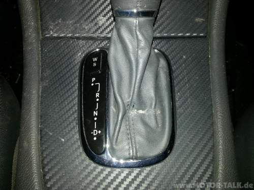

habe mir eine neue Ganganzeige eines US-Modells besorgt.
Da aber bei den deutschen Modellen ( wohl ausgenommen CLK Black Series)
die Ganganzeige nicht verbaut wurde, habe ich auch nur die normale Kulissenbeleuchtung mit dem 3-adrigen Kabel.
Bei der gekauften Anzeige sind zusätzliche LED's verbaut, die mit der eingelegten Stufe
mitlaufen, in Rot,Blau,Grün und Gelb.
Dafür ist wohl noch ein 4-adriger Anschluss nötig, der leider fehlt.
Vielleicht ist ja hier im Forum jemand der ein US-Modell mit besagter Anzeige fährt.
Wäre dann wirklich spitze wenn mir da jemand weiterhelfen könnte.
Anbei noch ein paar Bilder der Anzeige.

Achte mal darauf ob du auch die Punkte hast bei den Schaltstufen(siehe mein Bild)
oder nur längliche Linien.
Mit Punkten müsstest du die Schaltstufenbeleuchtung/anzeige haben

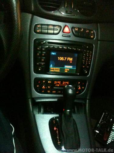

Das die bei dir nicht beleuchtet ist, liegt daran das es das nur beim US gibt. Aber normal sind alle Fahrstufen gleich ( rote LED ). Ich hab es auch so, weil meiner ein US ist. Die Ami's sind halt doof und damit die checken welcher Gang drin ist haben die das. Bei EU Modellen ist das nicht vorhanden.

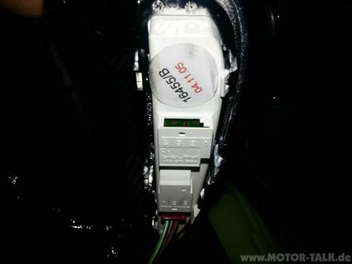

Wenn du mal die Zeit und Lust dazu hast, würdest du mal ein Bild von der
Unterseite machen, auf dem man die Kabelfarben erkennen kann?
Wäre dir echt sehr Dankbar.
Vielleicht bekomme ich es dann ja hin mit der Anzeige.

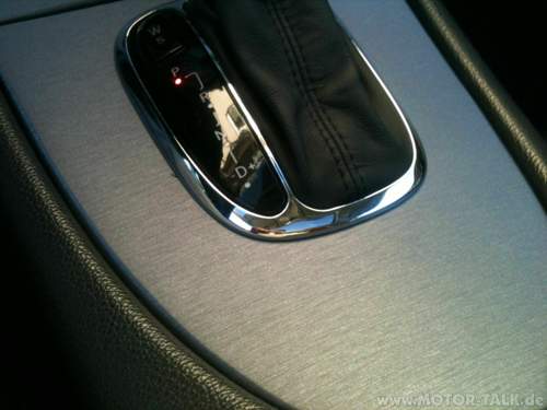

hier mal nen pic. und so sehen bei mir alle Fahrstufen aus. Es ist halt alles beleuchtet und zusätzlich die rote LED die mit wandert.

Wenn Du also mal Lust und Laune dazu hast, wäre es nett mal ein Bild von der Unterseite zu posten,
dann kann ich mir die Kabel vielleicht irgenwdo abgreifen(evtl. Stecker Schaltblock)
