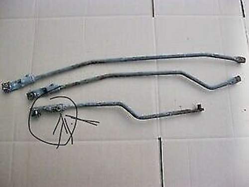

Moin, ich hatte das gleiche Problem, bei mir hatte sich die Madenschraube vom Schaltgestänge gelöst. Am Besten legst Du dich unter das Auto und einer schaltet oben die Gänge durch, dann solltest Du es erkennen.
Die hier meine ich
D9d00bd2-df80-4c5a-9931-570aef9c6794
Das Thema mit der Madenschraube hatte ich ebenfalls. Dann ging’s wieder perfekt
