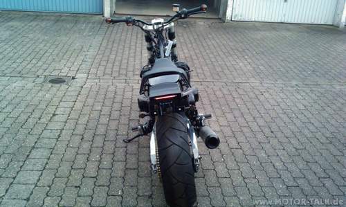

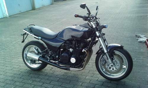

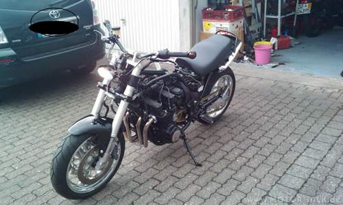

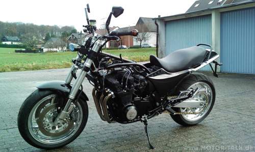

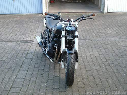

Einige Monde sind seit diesem Eintrag vergangen, aber „Der Fräser“ hält sein Wort. Von all den ursprünglich geplanten Teilen sind kaum welche übrig geblieben. Die Teile die ich von der ZXR 750 übernehmen wollte, eignen sich nicht wirklich für die GPZ750UT. Die Schwinge ist zu breit und von daher eher etwas für die GPZ1100UT. Hier ist jetzt mal ein Überblick der gemachten Umbauten.
Rahmen Glasgestrahlt und Pulverbeschichtet
Alle Lager erneuert Eigenarbeit
Kabelbaum erneuert Eigenarbeit
Motor Komplett-Überholung Eigenarbeit (bohren und hohnen wurde gemacht incl. Übermaßkolben)
Vergaser komplett überholt incl. neuer Original Düsen und Nadeln
Neue Ansauggummis
Alle Dichtungen erneuert incl. Stiefelöler
Polierte Ein-Auslasskanäle Eigenarbeit
Gabel GSX-R 1100
Schwinge GSX-R 1100 poliert Eigenarbeit
Räder GSX-R 750 Hochglanz-Verdichtet von Mingo-Preformance mit dem Gruß an Siggi!!!!!
In Kombination mit Michelin Pilot Power 120/60/17 und 180/55/17
Gabelbrücke LSL poliert Eigenarbeit
Digitaltacho Motoscope Mini
Lampenhalter Eigenarbeit
Ochsenaugen Vorne
Miniblinker hinten
Nummerschildhalter Eigenbau
Bremsstrebe Eigenbau
Auspuffanlage N-Eta aus GB.
Versatzritzel Krüger-Junginger 14mm
530er Kette, Ritzel vorne 18 hinten 48 Zähne.
4 Kolben-Bremsanlage GSX-R1100
Lackierung RAL 9005 Tiefschwarz Eigenarbeit
Alarmanlage mit Wegfahrsperre
Distanzen und sämtliche anderen zum Umbau nötigen Teile und Anpassungsarbeiten Eigenarbeit
Alle Polierarbeiten Eigenarbeit
Zugstreben VA Eigenarbeit
Kostenaufwand= Kleinwagen
Ergebnis=Unbezahlbar ;-)
Ich hab bestimmt noch was vergessen, soll ja auch nur ein kleiner Überblick sein was einem die Ute so alles antun kann. (wenn Man(n) sie lieb hat!)
Bild-1
Bild-2
Sehr sehr geil.... deswegen jagen Utentreiber auch immer die Gixxer so 😉
Hm... bin ja mal auf komplettiert gespannt, die Front wirkt mit pers. so noch zu skelettiert.
Hast das dokumentiert? Wär was für den Blog 😉
Super Arbeit, Respekt 🙂
wow! da verschwindet der kerl 2 jahre in der garage und dann haut der so´n ding raus.😎
Ach Du heilige Schei... In den Fred hätt' ich besser nicht reingeschaut, steht doch seit ein paar Stunden eine "leicht überholungsbedürftige" Ute in der Garage.
Eine unselige Mischung aus Turbo-Vollvberkleidung und Superbike-Lenker... wenn man jetzt so sieht, was man daraus machen kann, fällt mirt sehr schwer, das zu tun, was ich mit der vorhatte...
Danke für die Blumen. Das ist für mich jetzt auch mal schön nicht "nur" Hilfestellung bezüglich des "Breitreifenumbaus" an der UTe zu leisten, sondern auch mal zu zeigen. 🙂
