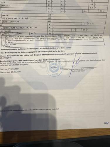

So sieht das aus , wenn du mit Zugkraft einen Anhänger meinst das geht offiziell nicht , muss jeder selbst wissen ob sich das lohnt, ich ziehe eh nichts nur für die Räder ,
Der Anbau ist top gemacht man sieht wirklich nichts , es wurde an der Heckschürze etwa 25x3 cm herausgeschnitten und schön abgerundet eine Laie würde meinen das ist ab Werk so .
Im Übrigen sind es die gleichen Aufnahmepunkte wie beim normalen Touring es wird nichts gebohrt, mir persönlich und auch dem Tüv Prüfer erschließt es Sicht nicht warum kein Anhängerbetrieb möglich

Fahre am Wochenende das erste Mal damit in Urlaub , habe 2 ebikes mit ca 40kg Gesamtgewicht Akkus sind ausgebaut , also 3 Räder müsste gut gehen , die Kupplung ist Westfalia und super stabil
