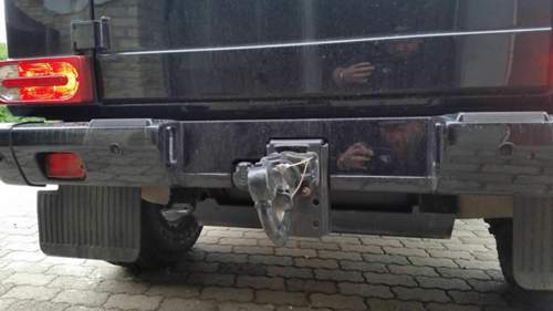

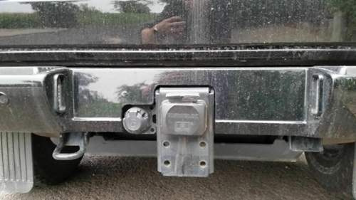

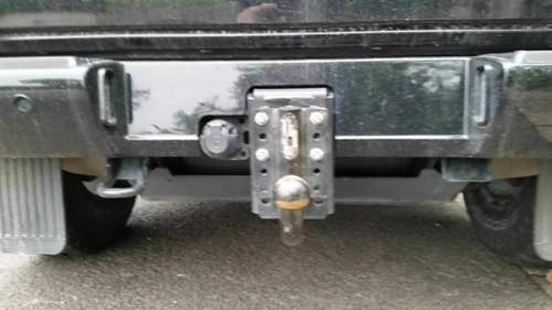

für den Monoflex Anhängebock musst du die Stoßstange im Bereich der Nummernschildhalterung ausschneiden, dann musst Du Dir einen anfderen Platz für das Nummernschild suchen. Ich habe das Nummernschild, wie beim Professional, oben angebracht. Für die Hecknummernschildanbringung höher als, ich glaube, 1,20m über GOK brauchst Du eine Einzelabnahme.
Vorteil des Monoflex ist, dass zum Beispiel die Wechselplatte von Rockinger, wie bei mir montiert werden kann. Die oberen 4 Bohrungen haben einen anderen Abstand als die unteren beiden.
ORC vertreibt einen Anhängebock, auf dem auch die Wechselpatte passt für den g ohne Stoßstangenausschnitt.
G-rüsse Kai

Sorry, unten hat der Bock auch 4 Aufnahmen, die unteren 4 haben einen anderen Abstand zu einander als die oberen 4.
Hallo Kai,
besten Dank für Deine Antwort und die Bilder! Genau so habe ich den Umbau vor. Ich brauche allerdings nur den Kugelkopf, also die unteren Bohrungen auf dem Bock. Rockinger etc. ist für mich aktuell uninteressant. Kannst Du mir viellleicht noch das Maß geben, mit der der Bock über die Stoßstange herausragt (horizontaler Abstand)?
Besten Dank!

Das ist ja schlecht, viel Erfolg! Habe es mittlerweile eingebaut, läuft topp! Regulärer Haken mit ein bisschen Anpasungsarbeit... Kennzeichen bleibt sogar noch unten... Unter 140€ neu... Trotzdem Danke für Euren Input!
Da kann der starre ORIS-Haken gegen einpacken... Falls ich im Busch mal was schleppen muss kommt einfach das Kennzeichen ab... Dann habe ich den vollen Bock...
Habe einfach nen Adapter gebaut...
