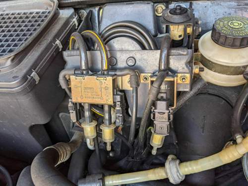

Guten Morgen Reiner,
mit meinen Sperrendesaster bin ich noch nicht weiter gekommen. Schläuche werde ich heute mal vertauschen (1,3). Mal sehen was sich da tut. Werde dir später mal berichten. Ich denke kaputt kann da nichts gehen?
Anbei mal ein Bild von der Situation.
Mozart

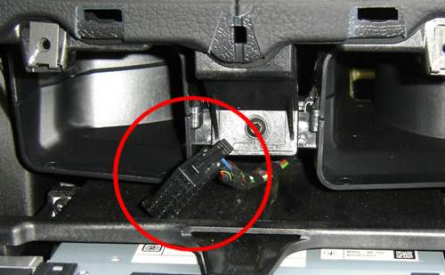

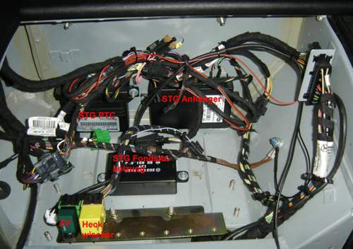

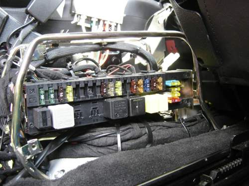

@Balmer schrieb am 9. September 2021 um 09:22:20 Uhr:
Strom für eine zusätzliche Steckdose am Getriebekabelbaum abgreifen 😕😕😕 und auch noch über die vorhandene Sicherung laufen lassen 😕😕.
Wo man doch bei MB die Schaltpläne zum Fahrzeug hat.Wir nehmen mal an das es sich um einen 463.323 handelt.
In diesem Fahrzeug befindet sich im Heck auf der linken Seite ein Gerätefach. Und hier befindet sich ein Stecker für Sonderausstattungen, an dem man an den nicht belegten Stellen Spannung abgreifen kann.
Das Ganze wird im SAM Fond über die freien Steckplätze abgesichert.
Dass das bei Mercedes unbekannt ist lässt nicht gerade auf Kompetenz schließen 😁😁😁.Der Stecker der Sperren ist von 2002 - 2016 ein 14-Pin JPT der nur in einer Stellung passt.
Hier dürfte unmöglich ein Monteur drauf gekommen sein die Kabel auszupinnen und anders einzupinnen.Selbst wenn die Stecker der Magnetventile umgesteckt wurden, kommt die Rückmeldung dann von der falschen Sperre und das STG lässt keine weitere Schaltung zu.
Wenn man der Werkstatt vorschlagen muss wo der Fehler zu suchen ist 😕😕😕, dann ist es m. E. Zeit die Werkstatt zu wechseln.
