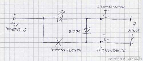

Laut der Zeichnung würde die Beleuchtung angehen wenn das Radio an ist (oder es hängt dort auf Dauerplus?) ist, die Tür geöffnet oder der Zusatzschalter betätigt wird.
Betätigst du den Zusatzschalter würde auch die Innenbeleuchtung angehen.

Hallo mgase,
es ist genau, wie du sagst. Das ganze ist an Dauerplus angeschlossen. Wenn ich jetzt noch die LED ohne die Innenbeleuchtung an- und abschalten könnte, wäre es perfekt.

Ich glaube, das Geld für das Sperrglied kannste Dir sparen.
Wenn ich recht verstehe, dann soll das LED-Panel leuchten, wenn die Tür auf geht und wenn der Schalter für die Innenbeleuchtung gezogen wird. Die Innenleuchte soll aber nur angehen, wenn die Tür aufgeht. In diesem Fall müßtest Du die Elektrik nur ein wenig umstricken (siehe Anhang). Als Diode kannst Du eine gewöhnliche 1N4148 oder 1N4001 oder Ähnliches nehmen. Keine Sperrdiode oder Zenerdiode, das ist wieder was Spezielles.
Die Diode schließt Du am Besten gleich hinter dem Lichtschalter in den Draht rein, der weiter zum Türkontaktschalter geht. Die Diode sollte 1A verkraften können, das sollte reichen. Wenn Du die Diode falsch rum angeschlossen hast, dann funzt die Geschichte genau umgekehrt, dann leuchtet die Innenleuchte beidesmal und das LED-Panel nur bei offener Tür.
Gruß, Erik.
