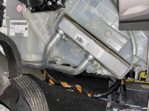

Mein 1.3 cdti 05/2007 wird neuerdings auf der fahrerseite im fußraum nach ca. 30 min fahrzeit bei nur leicht aufgedrehter heizung total heiß. die hitze kommt aber nicht aus den strömungsverteilern der heizung sondern von der linken unteren innenverkleidung neben dem gaspedal, die richtig heiß wird, die füße qualmen fast ... drehe ich die heizung dann aus, wirds auch wieder (zu) kalt. wer kennt das und woran liegts?

da ja offensichtlich alle FOHs zu blöd sind hier mal meine anleitung zum prüfen und modifizieren:
verlängerung der fußraumverkleidung zwischen mittelkonsole und gaspedal rausnehmen (2 schrauben, hinten hinter die mittelkonsole hintergeschoben).
gebläse auf volle pulle und warm stellen. dann mit der hand fühlen wo ein (warmer) luftzug herkommt. sollte aus dem gehäuse des heizkörpers (das ist das ding wo die beiden metallrohre dranngehen) kommen welcher nur in das luftverteilergehäuse reingeschoben ist und manchmal schlecht abgedichtet ist.
wenn dem so ist hilft eine kartusche acryl aus dem baumarkt. einfach drumrum in die spalte schmieren.
in einem zweiten schritt dann noch die abgeschraubte verkleidung rückseitig im bereich wo die rohre laufen mit schaumstoff isolieren. einen passenden streifen selbstklebenden schaumstoff gibts beim FOH (als dämpfung für hinters kennzeichen zu kleben).
habe dieses verfahren schon erfolgreich angewandt.
alle bei denen es auch funktioniert können ja mal auf danke clicken. 😉

Habe dieses Problem im Corsa E. Der Falschluftzug ist klar zu spüren.
Frage mich nur, ob die Dichtung bei mir fehlt oder verrutscht ist, und man das ganze auch "professionell" lösen kann, bevor ich zum Baumarktacryl greife.
Vielleicht kann mal jemand einen Blick auf meinen Wärmetauscher werfen, ob da irgendwas an Dichtung, Schaumstoff, Isolierung, ... fehlt oder ein Vergleichsbild von seinem posten, damit ich selbst schauen kann?
Besten Dank!
