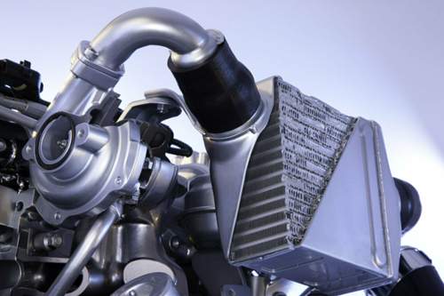

ich verstehe das oder besser gesagt mich interessierte nur wie er kühlt da er komplett zu ist aber einer sagte oben schon das wasser kühlung ist.
lg
Anbei mal ein geöffneter kleiner LLK ,
da sieht man auch das Prinzip der Kühlung der Luft durch das Wasser....(das durch die Lamellen fließt)
....links kommt die verdichtete warme Luft vom kleinen Turbo in den LLK und geht dann wieder rechts raus zur Ansaugbrücke.
Insignia-2012-kleiner-turbo
Danke Brausebruno für dieses Bild..
hast du noch mehr bilder von dem motor.
