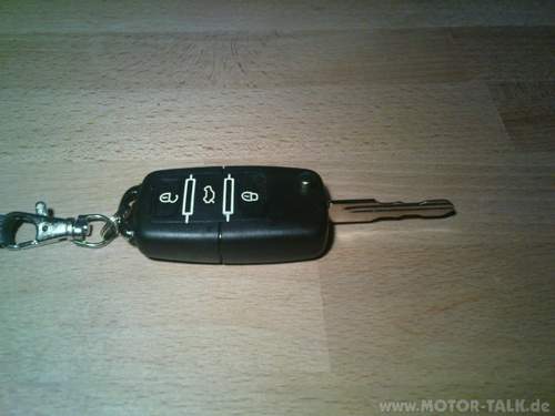

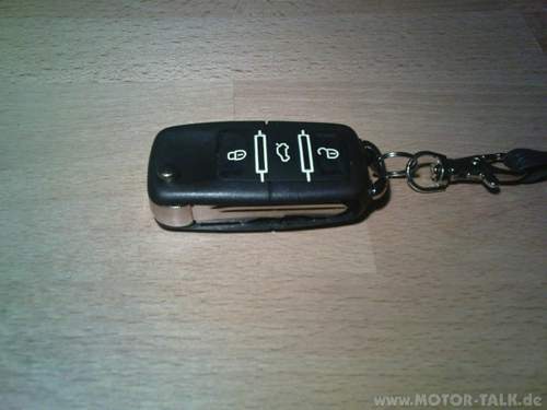

hi kennt jemand von euch die handsender mit schlüsselrohling von inca pro was haltet ihr davon sind die gut oder lieber finger weg
35 Antworten
Genau die hab ich in meinem Passat auch eingebaut. Von der Funktion bin ich voll zufrieden. Hab mir auch den Bart schnitzen lassen. Nur benutze ich den nicht zum starten des Autos. Der Schlüsselbart ist doch sehr instabil und wackelt deswegen ganz schön 🙁
Den Bart habe ich auch machen lassen und ich benutze den Schlüssel auch zum Anlassen.
Bis jetzt ist alles in Ordnung, aber mal sehen wie sich das mit der Zeit entwickelt.
Was mir aber negativ aufgefallen ist, dass die Plastikkanten, wo der Bart eingeklappt wir, ziemlich scharf sind.
Die werde ich ein wenig mit dem Schleifpapier entschärfen müssen.

Das stimmt. Ist mir auch aufgefallen. Ich lasse es aber so 😉
