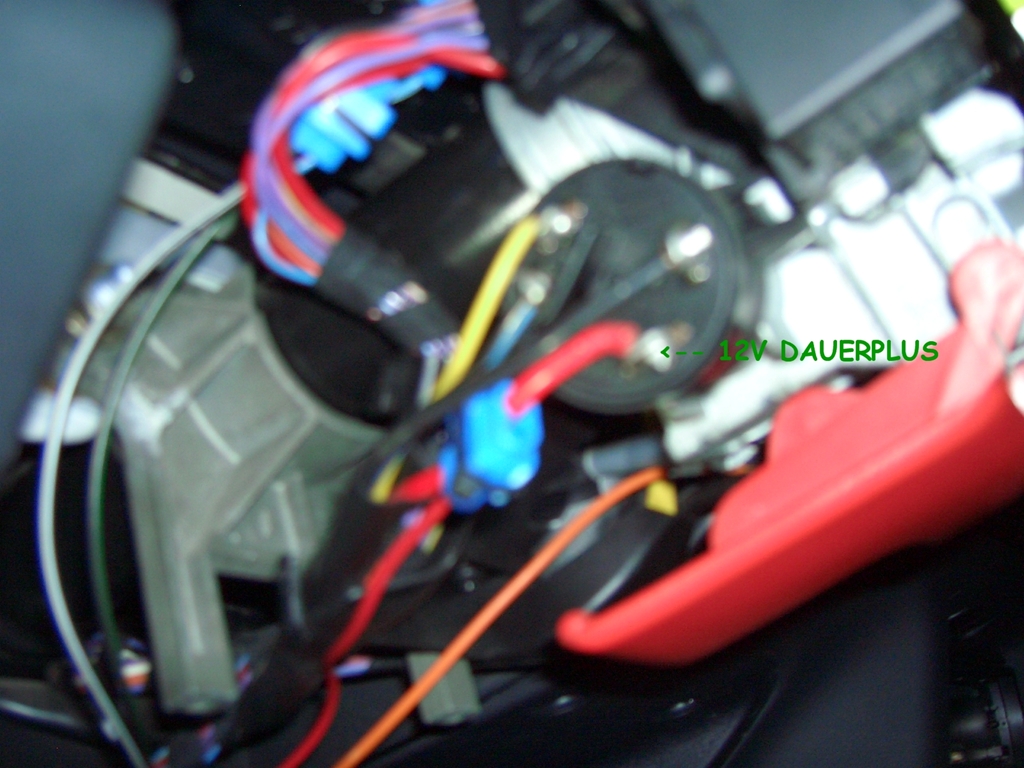

Nein das war so ein rundes Teil in der Nähe des LSS ^^ Hat nix mit dem LSS zu tun.
Hier, da wo 12V Dauerplus steht das Teil hab ich für + und - angezapft.
http://data.motor-talk.de/.../dsci2224-39329.JPG
Schullijung, zum Kurzschließen brauchte ick daxs weniger Fotomaterial😁😎😉
Es gibt genug Beiträge zu dem Thema, man muss nur die Sufu nutzen und..............................
und dit wat da eingekreist is dit is dit zündungsplus
