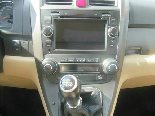

wir kaufen uns einnen Honda CR-V 2.2 i-CTDi DPF Executive aus 10/2010
der Verkäufer hat keine Info was der Knopf oder Leuchte links vom Schaltknauf darstellen soll.
Evtl. kennt das jemand aus dem Forum ?
Ich bitte um Mithilfe.

Ohne Foto kann man schlecht sagen was für ein Knopf das sein soll
jetzt aber mit Bild, sorry.
Links vom Schaltknauf
Hallo Klaus,
das dürfte der Startknopf für eine Standheizung sein. Es müßte dann aber auch eine Fernbedienung dabei sein.
Einfach mal drücken und von aussen hören, ob ein Gebläse angeht und nach einer Minute warme Luft aus den
Heizungsdüsen kommt.
Gruß Franz

Definitiv Standheizung.
Einfach mal die Klimaanlage ausschalten, die Temperatur auf maximal stellen, das Gebläse auf Stufe 2 oder 3 stellen, Zündung ausschalten, und den Knopf für drücken.
Der Knopf sollte dann rot beleuchtet sein, und die Standheizung sollte anlaufen.
Ist die Heizung länger nicht gelaufen, können mehrere Versuche nötig sein, bis diese anspringt.
Gruß Jürgen

Jetzt stellt sich die Frage ist das original oder später nachgerüstet ?
Eine weiße Fernbedienung ist auch dabei, schaut aus wie von einem DVD Player (hatte ich nur kurz gesehen).
Original hat Honda nach dem Import eine Eberspächer nachgerüstet, wenn die beim Kauf bestellt wurde. Im Werk wurde nie eine verbaut.
Die Jungs vom Boschdienst bevorzugen (so wie ich eigentlich auch), Geräte von Webasto.
Bei meinem 2010 er Benziner ist eine original (Honda) Eberspächer mit eben diesem Starknopf verbaut, zum programmieren wurde eine Easystart R+ mitgeliefert.
Das Heizgerät selbst ist bei mir an der Spritzwand hinter dem Motor montiert.
Ist nicht zu übersehen.
Gruß Jürgen

Das ist der Knopf für die Standheizung.
Jedoch sollte auch bedacht werden, dass ab dem 10 Jahr die Brennkammer der Standheizung getauscht bzw. überprüft werden muss.
Kann also passieren, dass bei der Hauptuntersuchung dies als erheblicher Mangel festgestellt wird.

Die Brennkammer muß nicht turnusmäßig getauscht werden. Das betrifft nur Luftheizgeräte.
Wasserheizgeräte danken eine Überprüfung und Reinigung der Brennkammer ebenfalls, ich hab meine aber immer nicht angerührt, solange sie problemlos angesprungen und durchgelaufen sind.
Nur bei Omnibussen habe ich die Heizungen einmal im Jahr gereinigt und eingestellt, damit`s im Winter weniger Probleme gab.
Gruß Jürgen
