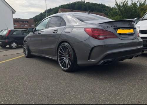

sorry hab mich für die v-fs19 von veemann entschieden.. kommen diese woche endlich endlich drauf...
so siehter momentan aus, muss aber noch runter...

Sehen Nice aus, welche Größe sind die Felgen bzw. breite Usw?
@-MyAMG- schrieb am 2. Juli 2017 um 19:28:28 Uhr:
@AMG45
Danke dir...

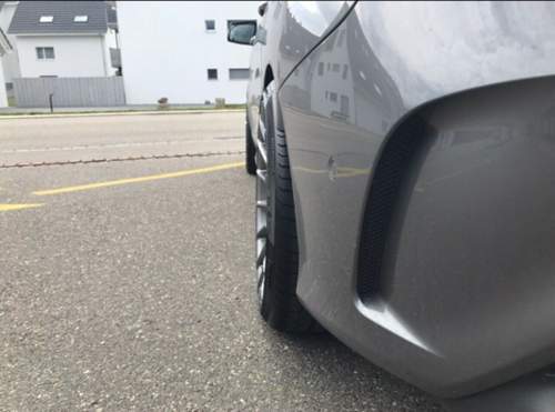

19"
vorne 8.5 und hinten 9.5...
pneu vorne nexen hinten momentan pirelli, geh aber da auch auf nexen da diese besser ziehen und ich ihn noch mit h&r federn ausstatten will...
mit den concave war es ziemlich kompliziert.. hinten kein problem (wie die pneuhäuser behaupten) vorne hab ich 7mm distanzscheibe drauf (ohne kommt die felge an der bremszange an)... und et ist bei beiden also vorne und hinten et42...
