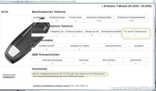

Meine schaltet ab. Aber was ist das für eine Schale die nicht abschaltet, Handy ist dann dauerhaft an und wird noch geladen ? Nen Tag später kannst dann die Karre schieben ... 😉
Ich kann Dir die Nummer nicht sagen. Die ist oder war für Leute gedacht die ihr Handy mitnehmen wenn sie das Auto verlassen. Da wollte man nicht, dass das Handy ausschaltet.
Wenn man Pech hat bekommt man bei eBay eben so ein Teil und dann schaltet das Handy eben nicht aus.
Wer sich das ausgedacht hat 😁, wenn das Steuergerät die ganze Zeit läuft und das Handy geladen wird, dauerts nicht lang bis die Batterie leer ist. Naja, egal und Danke.
Ist auch für jede Schale angegeben wenn man unter mercedes-benz.mobile.com nachschaut.
Siehe Bild
Ich habe in meinen Autos Schalen die mit A171 ... anfangen. Die schalten auch ab.
Schale
