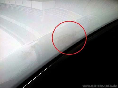

So, im Anhang mal meine Flecken, mit Photoshop etwas verstärkt, weil die Handycam nichts wirklich aussagekräftiges liefert. Und die Türkratzer.
20120314-120434
20120314-120456
20120314-120737
Keiner eine Idee, wie ich das raus bekomme?

Speziell zu Sonnenmilch auf oder besser IM Lack habe ich schon die schlimmsten Sachen lesen müssen. Das kann richtig einziehen.
Wenn es sich nach der Wäsche mit IPA nicht wegwischen lässt und auch nach Politur / PreCleaner noch da ist, wüsste ich auch nicht, wie weiter vorzugehen ist.

Versuche es erst mal mit dem A1 Speed Polish und einem weichen Tuch. Wenn das nichts wird, kann man immernoch auf andere Sachen zurückgreifen und grobere Polituren und Polierpads bestellen.
