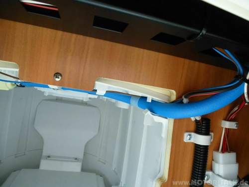

ich möchte eine Warnung an die Besitzer dieser und ähnlicher Wohnwagen aussprechen.
Die Toilettenspülung ist über den Wassertank geregelt und somit eigentlich gut konstruiert. Leider haben die Konstrukteure aber nicht zu Ende gedacht.
Beim Entleeren der Wasserversorgung nach Bedienungsanleitung für die Überwinterung, gibt es bei der Toilettenspülung eine Sicke, die nicht entleert werden kann, es sei denn, man öffnet eine Verschraubung am Magnetventil der Spülung (das wissen wir jetzt, steht aber nirgendwo). Tut man das nicht, platzt die Verschraubung am Magnetventil durch Frosteinwirkung. Die Zuleitung (blauer Schlauch) steigt um ca. 12cm und der Abgang (transparenter Gewebeschlauch) steigt um ca. 4cm. Wie soll aus dieser Sicke das Wasser abgelassen werden, wenn kein Ablasshahn zur Verfügung steht? Soll der Besitzer tatsächlich die Verschraubung öffnen und eine Schüssel drunter stellen? Den Besitzern des 590 GL muss es eigentlich genauso ergehen, es sei denn, wir haben einen Prototypen.
Ich bitte mich per PN zu kontaktieren, wenn Euch das Gleiche passiert ist.

Vielleicht hast du recht, aber bist du wirklich sicher, dass das ein Frostschaden ist.
Wie alt ist das Fahrzeug und wie oft hat der schon Frost abbekommen?
Ich kann mir nämlich auch vorstellen, dass das einfach schlechter Kunststoff ist, der entweder altersbedingt gebrochen sein könnte oder aber die Verschraubung wurde zu fest angezogen.
Bestellfahrzeug mit Erstzulassung 02/2016, noch Fragen?

Wie erklärt denn die Werkstatt die Entstehung des Schadens? Ist das die Werkstatt des Händlers?
@situ schrieb am 7. April 2017 um 20:20:39 Uhr:
Vertragswerkstatt, und diese sagt, ich habe die Entwässerung zum Winter nicht fachgerecht ausgeführt....

Üblicherweise steht in den Anleitungen, dass nach dem Entleeren der Tanks gespült werden soll, bis die Pumpe trocken läuft. Den 590 kenne ich aber nicht.
@situ schrieb am 7. April 2017 um 20:51:35 Uhr:
Üblicherweise steht in den Anleitungen, dass nach dem Entleeren der Tanks gespült werden soll, bis die Pumpe trocken läuft. Deen 590 kenne ich aber nicht.
Genau das habe ich gemacht, lief aber sofort "trocken".
