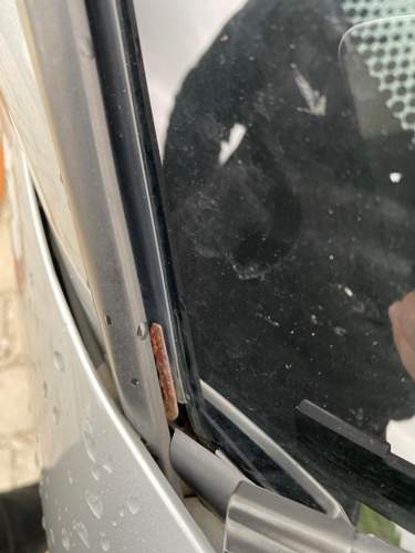

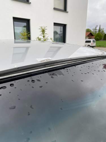

nach einem Besuch bei Carglass hat sich die Abdeckleiste bzw. Gummileiste von der Frontscheibe meines V94 gelöst (siehe Anhang).
Die Scheibe wurde innerhalb meiner Teilkasko aufgrund eines Steinschlags ausgetauscht.
Die Leiste lässt sich nicht mehr rein clipsen.
Nun meine Frage: Wurde die Scheibe zu tief ausgerichtet weshalb sich nun die Leiste gelöst hat?

Der korrekte Leistensatz für die Frontscheibe ist 7-teilig. Bei dir wurde ein 3-teiliger Leistensatz verwendet, weil dieser vom zentralen Einkauf der Kette beigestellt wird. Der passt halt ohne den inneren Leistensatz nicht (man müsste händisch was nachschnitzen um den korrekten Sitz von innen sicherzustellen). Dadurch rutscht die Scheibe sowohl nach unten in Richtung Scheibenwischer und eben auch zu tief in den Karosserieausschnitt. Klarer Montagefehler und nicht mit dem richtigen Leistensatz umgesetzt.
Der 7-teilige Leistensatz ist bei Opel nicht lieferbar. Im Zubehör winken die meisten ebenfalls ab. Es gibt aber Lieferanten. Die Kosten sind aber mit rund 140,- ziemlich happig. Angeblich kann der Zentraleinkauf der Kette den 7-teiligen Leistensatz nicht beschaffen. Die wollen nicht. Das wäre die zutreffendere Aussage dazu. Nachvollziehbar ist diese kindische Haltung nicht.

Der Lösungvorschlag vom Herren am Telefon war, dass ich nochmal vorbei komme, damit der Karosseriebauer die Leiste mit Scheibenkleber festklebt.
Entstehen nicht dadurch Windgeräusche?
Die Scheibe muss wieder raus und korrekt eingebaut werden. Mit dem 3-teiligen Leistensatz wird das aber erneut nicht gelingen.

Der 3-teilige Leistensatz ist sowieso falsch und die Scheibe sitzt nicht richtig. Klar muss die wieder raus.

Ist das nicht sogar der 7-Teilige Satz? Die Spange kam auch neu und fängt an zu rosten.
Bild #211489841

Ist das Bild sichtbar?
Bild #211489844
Das rostige Teil ist keinesfalls neu und zuordnen kann ich es leider auch nicht. Carglass hat seit Jahren keine 7-teiligen Leistensätze und sie holen sich auch für Geld und gute Worte keine. So zumindest meine Erfahrung mit mehreren Filialen und der zentralen Kundenhotline der Kette.

......ich hoffe ich täusche mich, aber wenn ich mir etwas Zeit nehme und betrachte mir diese Ecke am Scheibenbereich, sind diese Leisten nicht passgenau montiert. Das Regenwasser läuft dort in den Innenraum, in den Fussraum, in die Dämmmatten!
Ich würde das Auto so nicht abnehmen. Mache es so wie dir hier empfohlen wurde und informiere dich bei deiner TK. Du kannst aber auch die Verbraucherzentrale kontaktieren. Die warten auch auf diese Art der Arbeitsausführungen.
