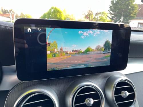

Hallo GLC Kollegen,
kann mir jemand den Sinn der Ampelfunktion der Frontkamera erklären?
Ich versteh das Gimmik nicht. Für was ist das gut?

Hallo
Bei Einstellungen im Navibereich kannst Du das einstellen, ob es automatisch gemacht wird ,oder Du es erst bestätigen möchtest:
Wo finde ich diese Einstellung im Navi?
Ampelanzeige ist nicht Standard. Gehört zu einem Ausstattungspaket.
Soweit ich weiß, braucht man MBUX Augment Reality als Sonderausstattung.

Bei mir hat der Wagen gestern auch vor einer roten Ampel abgebremst. Das lag meines Erachtens nach aber nicht an der Ampel, sondern an der Zielführung per Navi bei eingeschaltetem Tempomat und der Tatsache, dass ich an der Ampel links abbiegen musste. Oder anders ausgedrückt: Wäre da keine Ampel gewesen, hätte der Wagen auf Grund der Streckenführung ebenfalls abgebremst. Wie auch bei Autobahnabfahrten, vor und in Kreiseln etc.

Ich finde die Funktion Klasse gerade wenn man als erste an der Ampel steht. Unter Einstellungen muss man es aber eventuell erst aktivieren.
geht aber trotzdem nicht "immer"
Mein Händler hatte kürzlich die Kamera (welche auch immer) justiert/kalibriert. Seit dem bin ich der Meinung seh ich nicht mehr alles an der Ampel, wie im Beispiel. Jetzt schrieb hier jemand von „Zoomeinstellung“. Finde diesen Punkt nicht, nur Aus-Manuell-Automatisch. Macht er auch, nur sehe ich zu wenig.
