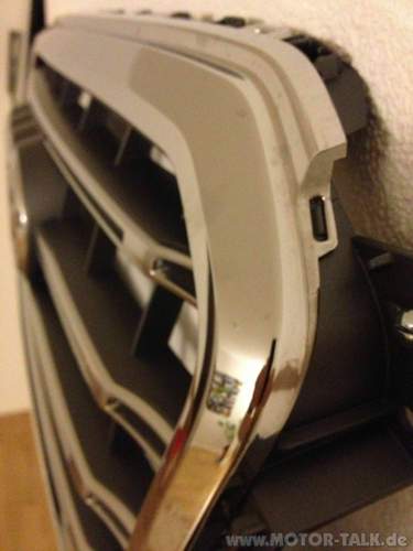

Kann mir bitte wer sagen,ob man beim Frontgrill den Chromrand tauschen kann? Möchte,wenn es denn möglich ist, meinen chromrahmen vom nicht s line Grill auf den vom s line Grill montieren bzw.tauschen,
Da dieser einen kl. Riss hat. Ich hoffe das weiß jemand.

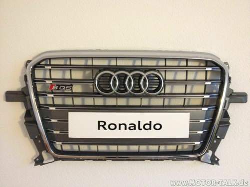

Mein Gefühl sagt mir, dass das alles nur als Gesamtgrill zur Verfügung steht.
Ich hoffe nicht,denn im Internet sieht man die Grills ja teilweise ohne die Chromanbauteile, also denke ich müssten die Teile abgehen? Oder?
Also beim SQ5 Grill geht der Chromrand vom Gesamtgrill weg. Kann das gut sehen weil ich ja einen an der Wand hängen hab 🙂
SQ5 Grill
Seitenansicht (Stecksystem)
Danke Ronaldo. Aber sehe ich da am Grill Kalkflecken?
kaufen kannst du den nur als Einheit. Auseinenderbauen kannst alles und die S-Line - non-S-Line vom jeweiligen Modell passen auch auch " einzeln " untereinander. Viel Spaß beim basteln 😁. Ich habs auch mal probiert und hab gleich ein paar Clipse abgebrochen 😠.
Kauf dir halt den RS-Grill 🙂 - für Weihnachten könntest dir selber ein Geschenk machen.
Ich hab es schon vermutet,werde es beim Lackierer in die Box legen,damit der Grill es schön warm hat.😉
Und dann schaun ma mal. Da darf nix brechen sonst hab ich 2 mit einem Fehler und das will keiner.
mit der Wärme ist ne gute Idee. Hatte ich auch gemacht, als ich meine Ringe aus den NSW-Gitter entfernt hatte. Dann noch einw Beruhigungshalbe dazu 😁 und es wird schon funzen.
