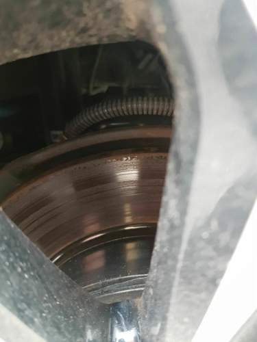

Ich bzw wir fahren einen Corolla Hybrid und haben Probleme mit der hinteren bremse.
Siehe Bild.
Das Auto wird jetzt zwei Jahre alt und rein theoretisch bremsen wir wie immer und hatten nie solche Probleme.
Natürlich habe ich schon gemeckert bei meinem Händler und ihm das gezeigt.
Ich habe die ganze letzte Woche probiert durch hartes bremsen wieder sauber zu bekommen aber leider hat das nicht viel gebracht außer das der Verbrauch gestiegen ist und die vorderen Scheiben verschleißen.
Gibts irgendwelche Tipps?
Diese E bremse während der Fahrt zu ziehen wird auch nicht wirklich viel bringen oder?
In N schalten das man nicht rekuperiert soll man auch ja nicht weil man den E Motor wohl überdreht...

Wenn es dich stört: Landstraße, auf mind. 120 km/h beschleunigen und dann VOLL in die Eisen steigen und bis zum Stillstand den Druck halten. Die Dinger sind dafür gebaut und halten das aus.
Unabhängig, ob es was bringt oder nicht, wenn man das macht, sollte man nicht bis zum Stillstand runterbremsen, sondern spätestens kurz vor dem Stand die Bremse lösen und wieder auf eine höhere Geschwindigkeit beschleunigen.
Meist passiert zwar nichts, wenn man bis zum Stand abbremst. Leider gibt es auch Bremsen, bei denen das problematisch sein kann.
Bremsen werden durch den Fahrwind gekühlt, bei innenbelüfteten wird dazu zusätzlich Luft durch die Bremsscheiben gepumpt. Daher ist es eben sinnvoll, nach dem Bremsen wieder zu beschleunigen. Bleibt das Fahrzeug stehen, so kann die Wärme nicht abgeführt werden, es gibt vielmehr einen Wärmestau. Das ist ähnlich, als wenn man nach dem Joggen einfach stehen bleibt. Daher wird ja auch hier empfohlen, langsam auszulaufen.
Ein zweiter Effekt kommt noch hinzu beim Stillstand. Wenn noch auf die Bremse gedrückt wird, liegen die Beläge an einer Stelle an, also hier haben wir eine andere Wärmeableitung als an dem Rest der Scheibe. Es kann zu Temperaturunterschieden kommen, die zum Verziehen der Scheibe führen könnten.
Das blöde ist, dass sind dann wahrscheinlich die vorderen Scheiben. Wenn die Aktion dann auch nicht gereicht hat, die hinteren Scheiben blank zu bekommen, wäre das ein toller Erfolg. 🙁

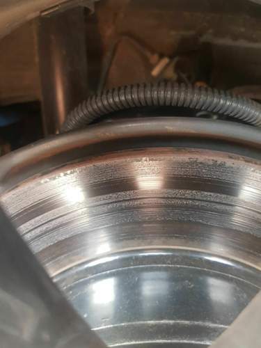

Aus meiner Sicht lässt sich der Rost nicht mehr wegbremsen, denn das ist kein Oberflächenrost mehr. Entweder hat er schon Vertiefungen in die Scheibe gefressen oder der Rost hat schon Material von Belegen abgerieben. Man kann nur den Status halten, indem von Zeit zu Zeit stärker gebremst wird.
Abschleifen der Scheiben alleine bringt nichts, sondern man müsste die Beläge auch planen. Lässt man das in einer Werkstatt machen, ist der Wechsel der Scheiben und Beläge auch nicht viel teurer. Die Scheiben und Beläge selbst mit Hausmitteln abzuschleifen, rate ich ab.
Es gibt übrigens eine Vorgabe, wieviel der Bremsscheibe noch tragfähig sein muss. Nach dieser Vorgabe wird sich in der HU gerichtet. Irgendwo steht das hier im Forum (daher habe ich diese Info auch).
Uwe
Ich meine es sind 60% der Scheibe und diese erfüllen meine mit Sicherheit nicht mehr...
Ich werde weiter berichten sobald er vom Service zurück ist. Angedacht ist der 08.05 aber das steht noch in den Sternen da im Moment samstags zu ist.

@draine schrieb am 10. April 2021 um 20:17:47 Uhr:
Aus meiner Sicht ist das nur ein optischer Mangel.
Richtig, das ist Pillepalle.
Meine Bremsscheiben sehen noch schlimmer aus und der Bremsenprüfstand sagt alles OK.
Das Problem ist auch nicht die Bremswirkung (man erinnere sich an das Physik-Experiment mit den zwei rutschenden Quadern auf unterschiedlich großen Grundflächen in der 7. Klasse), sondern die höhere Hitzeentwicklung bei weniger Reibfläche. Gibt halt früher Fading.
