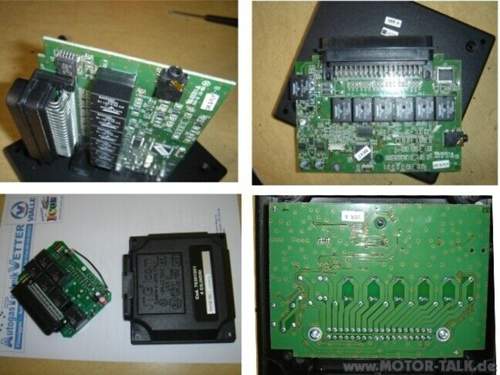

Ich vermute mal, dass der Schubbetrieb nicht wirklich die Ursache ist sondern eher der mechanische Impuls auf das Steuergerät. Die Relais im Steuergerät sind nicht gerade bester Qualität. Sie stammen zwar von einerm der größten Hersteller sind aber in der Distribution wesentlich billiger als chinesische Omron-Relais. (Trotz angeblich europäischer Fertigung). Bei mir war vor gut einem Jahr ein Relais für die Einspritzdüsenumschaltung ausgefallen. Seit dem sitzt an der Stelle ein baugleicher Chinese.
ich hatte auch schon überlegt das Relais zu tauschen um Reserve zu haben..
Mir ist klar das es nicht die Schubabschaltung ist.. passierte eben nur in dieser phase..
zufällig kannst du mir sagen welches relais? ich vemute mal das einzeln anders aussehende?
Oh, lange die Box nicht aufgehabt. Ich habe die alte Box, in der sich die Umschaltzeiten noch per Mäuseklavier umstellen lassen. Aus der Erinnerung heraus sind bei mir insgesamt 7 Relais drin. 6 gleiche für die 6 Einspritzdüsenpaare und ein etwas größeres für die Kraftstoffpumpe. Normalerweise sollte das Kraftstoffpumpenrelais nicht ausfallen, da hier die Ströme reichen, dass die Kontakte sich selbst reinigen. Es kann auch sein, dass das Relais nicht selbst defekt ist, sondern auf der Platine eine kalte Lötstelle sitzt. Ich hatte mir damals gleich einen 10er-Packvon den kleinen Relais besorgt. Bei mir war ein Ruhekontakt hochohmig geowrden, sprich auf einem Zylinder bekam die Benzineinspritzdüse kein Signal. Ich dachte erst an einen Kabeldefekt, hatte aber, bevor ich alles auseinandernahm, die rettende Idee, erst einmal die Box selbst durchzupiepsen. Und Bingo, ein Relais war fratze.
Wenn Du allerdings eine kalte Lötestelle an der vergossenen Elektronik hat, wird es einfacher sein eine neue Box zu nehmen oder eine neue Platine zu bauen. (Ein Atmel AT-Mega und eine transientenfeste Spannungsversorgung würde reichen. Evtl. noch ein 7406 als Treiber für die Düsenrelais und einen Transistor als Treiber fürs Pumpenrelais (jeweils mit antiparallelen Dioden um die Abschaltinduktionsspannung abzublocken), fertig ist die ICOM.Box. Könnte man sogar notfalls auf Lochraster aufbauen.
Hier ist es (CV 20 001 12)
Dsc03021
Die Platine unterscheidet sich aber sehr deutlich von meiner Box.
