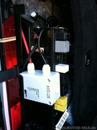

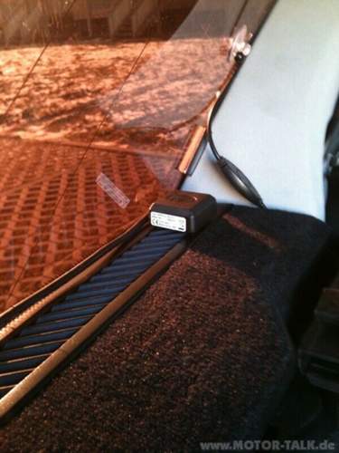

hier mal ein kurzer Zwischenstand.
Ich kann jetzt die STH per Anruf oder SMS starten. Als Gimmick kann ich mir noch den Standort per GPS anzeigen lassen.
Eingesetzt habe ich das GSM Fernschaltmodul GX107 mit GPS Antenne von Conrad.
http://www.conrad.de/ce/de/product/199002/SET-GSM-ALARMMODUL-GX107-GPS
SIM Karte rein. Per SMS das Modul konfiguriert. Parallel zum Taster an das Telestartmodul der Webasto angeschlossen und nun schaltet das Modul per Anruf für 1s. Ideal, wenn die Reichweite der FB nicht reicht.
Das Modul überwacht die Spannung der Autobatterie und kann gegebenenfalls eine SMS schicken, wenn ein programmierter Wert unterschritten wird. Das Modul bietet viele Möglichkeiten und das zu einem, wie ich finde, fairem Preis.
Im Anhang mal 2 Bilder von Einbau.
Grüße vom dtm_freak
