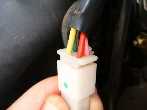

Warum hat mein Regler ausserdem 5 Adern und nicht 4, wie es die meissten haben.

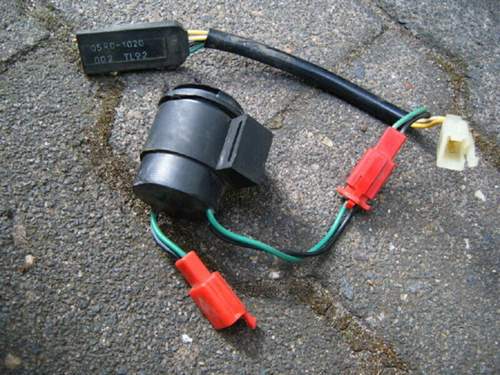

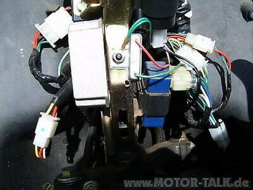

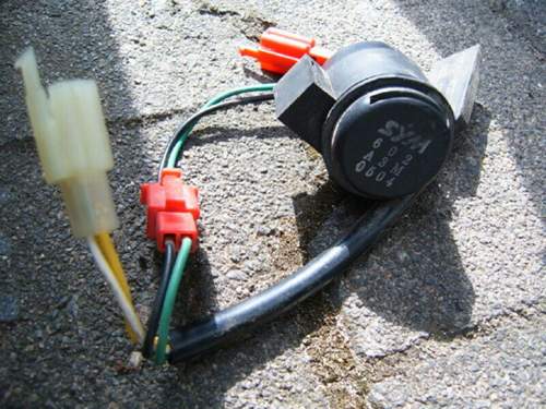

Was sind das für 2 Bauteile auf dem Foto? Diese sitzen bei meinem Roller unter dem Sitz, unweit des Motors, der Cdi, der Batterie. Diese sind miteinander verschaltet und haben weiterhin 2 weitere Stecker. Wäre das Flache Stück irgendeine Leistungsdiode und könnte evtl mit der Erregerwicklung in Verbindung stehen?

Meines Wissens hat der Euro Jet sogar 6 Pole an dem Regler .
3 Gelbe ,1Roten,Schwarzen und Grünen.
Der Jet aber nur 4

mein Regler hat definitiv 5 Adern, das ist das Foto mit dem Stecker.
grün, schwarz, gelb, rot, rosa

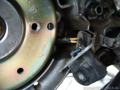

Hallo Kodiac,
heute habe ich die Abdeckung und das Lüfterrad an der Lima abgemacht um sicher zu sein, welche Adern woher kommen. Wie auf dem Bild zu sehen ist, gibt es einmal die blaugelbe Ader vom Hallgeber oder wie auch immer das bei einem 2-Takter heisst und von der Lima selbst gehen nur die beiden Adern ab, weiß und gelb. Und genau die sind es, die am darauffolgenden Stecker heiss werden, bessergesagt ist es die weiße Ader! Ist weiß gegen Masse die Erregerspule und gelb gegen Masse die Lichtspule?

Also ne Wechselstromlima,gut.
Was garnicht gut ist ,ist die Ladespannung,die sollte bei mittlerer Drehzahl 14-15V sein.Bei 12V läuft die Batterie schon auf dem letzten Drücker.
So ,von dem gelben Kabel ,von dem ich vermute das es heiss wird,es teilt sich in drei Abgänge .
1. geht zur Kaltstarthilfe am Vergaser und danach mit einem grün/schwarzen Kabel in einen Widerstand mit 10,2Ohm 5W
2.zu einem Schalter und danach in ein pinkfarbenes Kabel mit einem Widerstand von 5,9Ohm 30W
3.zum Regler
Zu 1.gibt es ne Steckverbindung ,diese mal trennen und schauen ob das Kabel immernoch heiss wird,wenn ja den anderen Widerstand mal abklemmen.
Ich schätze das einer von den beiden Widerständen defekt ist und die Spannung ungedrosselt zur Masse fliessen lässt.,somit für die Batterie nichts mehr übrig bleibt .

- kann es sein, dass die beiden Bauteile auf dem Foto irgendwas mit der Vergaserheizung zu tun haben? Eine Steuerung dafür?
Wieviele Kabel gehen denn zum Vergaser ,wenn das nur die beiden von der Kaltstarthilfe sind, dann hat der keine elektrische Heizung.
