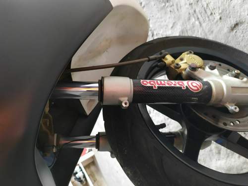

Federbein hab ich erneuert weil das Originale an der Halterung zum Variokasten gebrochen war. Telegabel vorne federt noch gut.

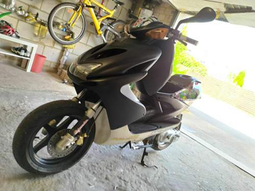

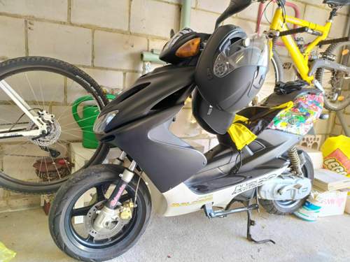

Anbei Bilder von der Arbeit heute.
Variodeckel neu lackiert, Federbein montiert, original Auspuff montiert.

Federgabel
Variodeckel und Federbein
