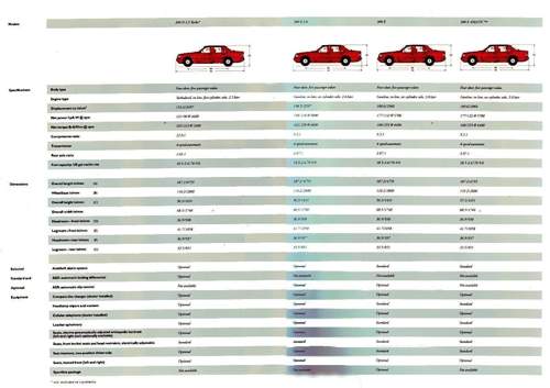

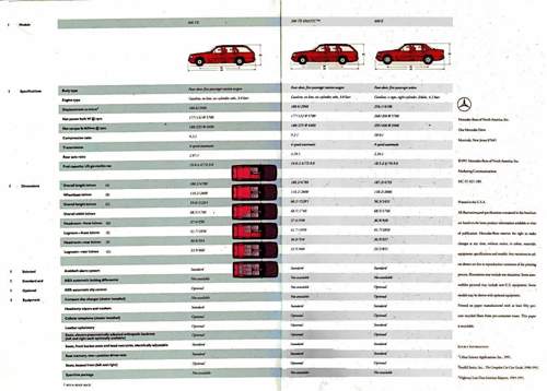

Dennoch mag ich eine zumindest kuriose Tatsache erwähnen, auch wenn es sich um ein etwas "exotisches" Merkmal handelt:
Für Amerika war der 300E (M103, nur als Limousine und Kombi) im Modelljahr 1991/1992 auch als 2,87:1 (sowie der 190E 2.6 auch) erhältlich - zwecks Absenkung des Verbrauchs und Drehzahlniveau auf der "Highway"
In diesem Fall wäre theoretisch ein Km/h-Tacho (zumindest in der Kanada-Ausführung sollte es passen) aus diesem Ami-Auto mit 240-Skala möglich beschaffen
LG Alberto
Ps. Hoffe, dass die Schrift auf den beigefügten Bildern lesbar ist..
Usa s124 my1991 m103 2,87:1
Usa w124 m1991 m103 e30/e26 2,87:1

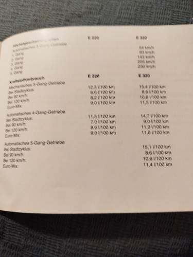

Dann habe ich gestern nochmal meine Zusatzanleitung für,s Cabrio durchgelesen und eine etwas andere Verbrauchsangabe gefunden.
2025-02-1719-27

Wahrscheinlich hast Du dann die 0.8 Übersetzung.
Und das Cabrio ist 230kg schwerer.
Und das als Mangeltürer und fehlemden Dach.
