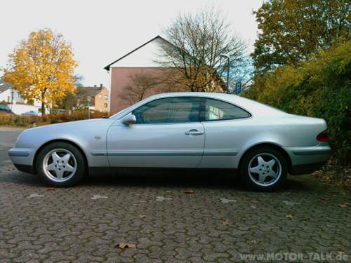

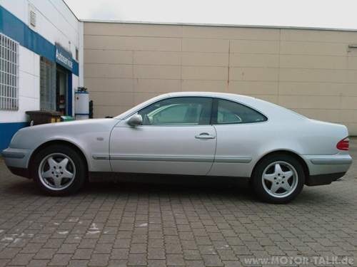

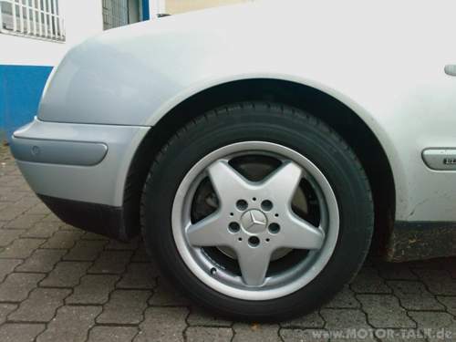

Habe letzte Woche meine Felgen und Reifen beim TÜV (Stuttgart) wiederwillig eingetragen bekommen.
Felgen sind 8,5J x 18 H2 mit einer Einpresstiefe von 30 mm, Bereifung 225/40R18.
Er meinte aber das eine Tieferlegung nicht mehr möglich ist!
Seine Begründung dazu: die Reifen müssen vorne gut freigängig sein und fast schon vorne überstehen.
Bei der Abnahme sagte ich ihm, das mein Fahrzeug mit Code 488 ausgestattet ist.
Vorne gefällt es mir optisch gar nicht, ich finde er steht viel zu hoch (schon leicht Off- Road tauglich...)
Habe leider schon H&R 40mm Tieferlegungsfedern mit ABE vor einiger Zeit gekauft. Nur laut der Aussage des Tüv Prüfers habe ich jetzt natürlich Angst die Federn zu verbauen. (verbauen lassen)
Meine Frage und eure Meinungen: bringt es was, wenn ich vorne andere Federteller Gummis 1 od. 2 verbaue? (verbauen lasse)
Habe schon viel in der Sufu über dieses Thema gelesen, und dabei festgestellt das hier sehr viele mit der Felgengröße und einer Tieferlegung von 40mm fahren. Liegt es bei mir evtl. an der Einpresstiefe der Felgen?

Mensch, das sind ja sogar mal Felgen mit denen ich als 16-Zoll-Fahrer mich sogar anfreunden könnte! Sieht gut aus 🙂 Aber bitte nicht mehr tieferlegen ^^ Je nachdem welche Federgummis vorne verbaut sind, könntest du ihn damit evtl. noch etwas runterkriegen, aber das reicht dann doch!

du hast ja die H&R Federn schon gekauft, also würde ich diese auch einbauen. Bei den Platz den du bei deinen 18" Felgen noch im Radkasten hast sehe ich da laut Fotos kein Problem. Das Feintuning mußt du dann sowieso noch mit Federgummis und Federwegbegrenzern machen. Also da stehen selbst meine 16" Felgen tiefer im Radkasten(zumindestens vorne) ohne Fahrwerk. Habe vorne 2er Gummis reingemacht und hinten die eh max. 4er Gummis gelassen. wegen Keilform. Eine max.Keilform wenn gewünscht bekommst du aber nur mit 1er vorne und 4er hinten hin. Ist aber geschmackssache und Fahrwerksabhängig.Ich persönlich wollte vorne nicht zu tief eintachen(1erGummis) weil ich mir nächsten Sommer vieleicht eine 17" Felge mit einen Komfortablen Reifenquerschnitt holen will.
Meine Fotos im Anhang sind vieleicht nicht ganz so representativ aber man sieht einen Unterschied was man mit Federgummis machen kann.
