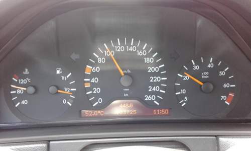

Nur mal so gefragt: mein 320er erreicht eigentlich niemals kühlwassertemperaturen über 85° nach anzeige.
außerdem bildet sich im Winter wenn man nicht gerade Langstrecke fährt immer brauner wasser/ölschlamm am Einfülldeckel.
Bevor hier diverse Vermutungen kommen:
1. nur am einfülldeckel
2. das ist so seit ich das Auto besitze
3. er hat auf den letzten 50000 km keinerlei Wasser verbraucht also keine defekte Zkd
4. Er erreicht seine betriebstemperatur sehr zügig, ich hatte noch nie ein wassergekühltes Auto das innen so schnell warm wurde.
Ich wollte eigentlich nur wissen ob das eine fehlfunktion des Thermostats ist oder ob andere das genauso haben. Zu frühes öffnen ist ja eigentlich kein übliches Versagen eines kühlwasserthermostats.
Mit freundlichen Grüßen Jens

Bei meinem 270 hatte ich es aber schon das der Thermostat etwas früh angefangen hat zu öffnen. Den habe ich dann getauscht und der Motor wurde deutlich schneller warm.
Misst du die Temperatur mit der Diagnose oder liest du den Zeiger im Ki ab? Wenn das KI schon mal auseinander war, z.B. um Pixelfehler zu beheben, kann es auch sein das der Zeiger nicht ganz korrekt aufgesteckt ist.

Ok das dachte ich mir. Wirklich auffällig ist halt nur das Kondenswasser im öleinfüllstutzen und die 80° hat er nach ungefähr 4km im Winter.

Bei meinem 200er ist es genauso, ich komme knapp auf die 80° nach ca 4km und die steigt auf den dann folgenden 80km Autobahn nicht mehr und war auf die Antworten hier sehr gespannt.
Könnte sein, dass der Thermostat nicht ganz zu macht, aber wenn er überhaupt nicht funktionieren würden, dann würde er die 80° auch nicht schaffen(zumal wir im Norden meist um Null Grad hatten).

Mein 320er wird auch immer schnell warm und hat nach 4-6 km Betriebstemperatur.
Die Nadel im KI steht fast immer auf dem Strich. Nur bei sehr warmen Aussentemperaturen, zügiger Autobahnfahrt oder Pferdeanhänger am Haken bergauf geht der Zeiger mal etwas nach oben.
Bei längerer Zeit Kurzstrecke im Winter setzt sich mal etwas beige Substanz am Deckel ab. Nach längerem Fahren aber dann alles weg.
Und das schon über 80T km bei mir jetzt.
Aus meiner Sicht also alles normal.
