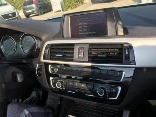

Hi
Es scheint irgend wie mehrere Unterschiede der klimaausführung zu geben.
Anhand ein Bild, wo als Klimaautomatik beschrieben. (ohne Display)
Es gibt aber auch Ausführungen mit Display....was für mich eher einer Klimaautomatik entspricht.
Gibt es hier Unterschiede, weil beides ja mit Automatik beschrieben wird.

Solange du einen automatik Knopf hast und etwas zum Temperatur einstellen ist es eine Klima automatik. Die renault clips haben in mancher Ausführung auch nur einen Dreh Knopf aber mit automatik Funktion.
Kleiner Tipp am Rande. Immer auf automatik laufen lassen
Das nennt sich dann zwei Zonen Automatische Klimaanlage, für Fahrer und Beifahrer separat einstellbar. Dein Bild ist halt eine normale Klimaautomatik.
Beide haben eine Klimaautomatik.
Folgendes hat die Klimaautomatik mit Display zusätzlich:
Die ist eine Zweizonenklimaautomatik, mit zwei Temperaturregler , einen für den Fahrer und einen für den Beifahrer. Luftverteilung links und rechts getrennt regelbar. Zusätzlich hat die Zweizonenklima noch den automatischen Umluftbetrieb, Solarsenso, Antibeschlagsensor, Taste für Scheiben abtauen und Beschlag beseitigen, Taste für maximales Kühlen.
