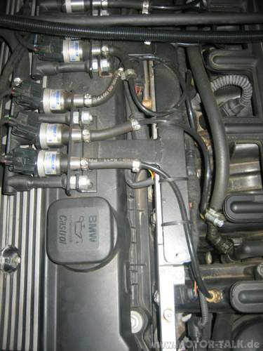

Dieses ölige Plastikstück ist mir damals auch aufgefallen. Der Schlauch geht von dem vordersten zum hintersten Zylinder und hat, wie man auf dem Bild gut sieht ziemlich Öl rausgespuckt. Habe die Schraubschelle damals gelöst, den Schlauch etwas weiter draufgeschoben, festgezogen und das Plastikdingen mit Bremsenreiniger gereinigt. Soweit ich das beurteilen kann, ist das Plastikstück immer noch schön sauber, aber so wirklich gut sehe ich das inkl. Motorabdeckung nicht. Müsste ich nochmal kontrollieren. Woran erkennst du, dass der Schlauch nicht mehr der originale ist? Wofür ist der überhaupt? Hatte mich damals schon gefragt, ob der was mit der Gasanlage zu tun hat oder direkt vom Werk ist, weil der Schlauch so dahingespuckt aussieht, als ob er da eigentlich nicht hingehört.
Der Originalsschlauch ist ein schwarzes Plastikrohr (wahrscheinlich auch Polyamid), das mit diesem grauen Schaumstoff ummantelt ist. Es ist halt nicht so flexibel, deshalb wurde es ersetzt, aber ich hoffe doch durch einen Schlauch, der Öl "abkann", denn einige Gummischläuche quellen vom Öl auf.
