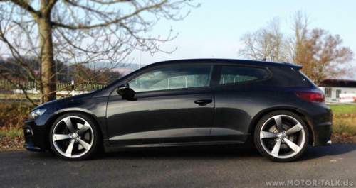

Hey Leute,
ich habe seit letzter Woche meinen Scirocco R und habe gestern gleich ein H&R (tief) Gewindefahrwerk eingebaut.
Jetzt ist die Frage wie fahre ich zum TÜV, d.h. ich welcher Gewindeeinstellung?
Ich lasse es zusammen mit den auf den Bild zu sehenden Felgen eintragen, d.h. das ganze wird eine Einzelabnahme. Im Gutachten von H&R steht eine feste Höhe, die wir jetzt auch eingestellt haben.
Allerdings würde ich jetzt gerne noch 1-2 cm tiefer...
Da es sowieso eine Einzelabnahme wird, könnte ich doch auch gleich noch die 1-2 cm tiefer einstellen und dann zum Tüv fahren, oder?
Das ist die große Fragen. In meine Stammwerkstatt SN Exclusive waren wir uns nicht wirklich sicher ob das geht oder nicht! Weiß jemand von Euch wie sich das verhält?
Muss der im Gutachten angegeben Wert eingehalten werden, oder kann man schon gleich so einstellen wie es passt. Schleifen usw. tut es natürlich nicht, da bin schonmal auf der sicheren Seite.
Ich fände es schwachsinnig nach dem Eintragen noch mal etwas zu verstellen um dann eigentlich wieder keinen TÜV zu haben.
Danke für Eure Hilfe

Hallo
Heute war ich beim TÜV zum Eintragen. Eins vorweg, es hat alles geklappt.
Eingetragen wurde bei mir heute ein Gewindefahrwerk H&R tief mit 325mm Radmitte-Kotflügelkante und Rotorfelgen vom Audi A5 in 9x19 ET 33.
Ich kannte den Prüfen von früheren Eintragungen und war mir sicher bei ihm am besten aufgehoben zu sein.
So war es dann auch! Er war von vorne weg total begeistert von meinem Scirocco und hatte richtig Spaß dabei die Sache ab zu nehmen...
Bei Nachmessen hat er sofort gemerkt das ich tiefer bin als es das Gutachten vorsieht, aber da alles super gepasst hat war das überhaupt kein Problem.
Der Besuch beim TÜV Hat echt mega viel Spaß gemacht, natürlich auch weil es so unkompliziert war und das Ergebnis einfach stimmt.
In diesem Sinne... Mut zur Eintragung 😁
Hat übrigens 134 Euro gekostet... für eine Einzelabnahme ganz ok.

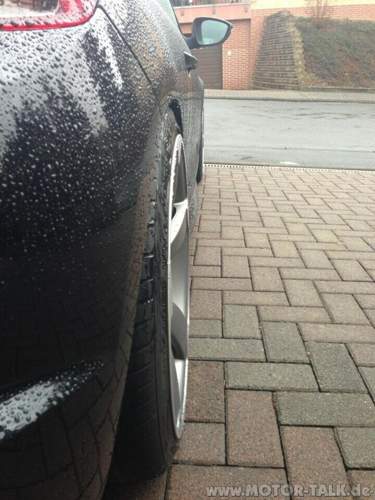

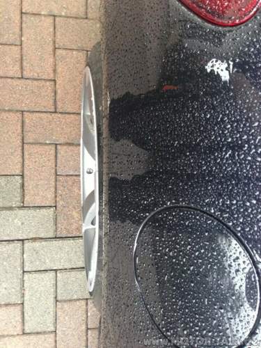

Für all die Interessierten... der Vollständigkeit halber ein paar Detailbilder zu meiner Eintragung...
Von hinten rechts

Von oben hinten rechts
