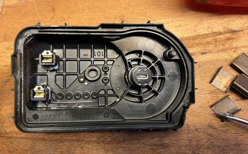

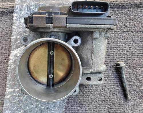

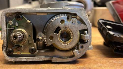

leider finde ich zur meiner Drosselklappe so gut wie keine Bilder oder Infos im Netz, daher kurz ein paar Fragen.
Fahrzeug:
V70 II
BJ 2002
170 PS Benziner, kein Turbo
Die Drosselklappe (Teilenr. 8677796 - siehe Fotos) zickt etwas rum, beim anfahren sackt die Drehzahl kurz wieder ab, man muss etwas mit Gefühl anfahren, und beim an die Ampel rollen geht Sie kurz auf ca. 500 Umdrehungen runter und pendelt sich wieder ein.
Ansonsten fährt der Wagen top, wenig Verbrauch und keine Fehlermeldung.
Habe mir eine Ersatz Drosselklappe besorgt, was spricht gegen den Austausch und was muß da angelernt werden? Für mich sieht es nach einem Stellmotor und kontaktloser Abnahme der Drosselklappenstellung aus, und keine Elektronik/ Steuergerät oder ähnliches. Liege ich da völlig falsch..? Bin eigentlich von Schleifkontakten ausgegangen und dachte ECU usw. bauen auf Hallsensor um.

vielleicht gehts nur mir so - Fragen zur Drosselklappe (DK) verursachen mir mittlerweile Kopfweh. Nicht weil es kompliziert ist, sondern weil die DK bei den frühen Non-Turbos eine Schwachstelle ist und in diesem Forenteil nun wirklich alles dazu schon geschrieben wurde -> Suchfunktion benutzen.
Kurzfassung:
- Ersetzen durch eine andere gebrauchte DK kann ich NICHT empfehlen, das wird wahrscheinlich nicht funktionieren.
- DK ist softwaregesteuert, hängt im CAN Bus und ist aufs Fahrzeug programmiert. Andere gebrauchte DK lassen sich NICHT umprogrammieren, anlernen o.ä.
- Gleiche Teile-Nummer ist KEIN Kriterium dafür, dass eine andere DK funktioniert.
- Gleiches Modelljahr des Spenderfahrzeugs wäre Voraussetzung, ist aber auch KEIN Kriterium für einwandfreie Funktion.
Mein Vorgehen wäre:
- Originale DK gründlich reinigen (übrigens auch und vor allem den LMM), Probefahrt für Adaption
- Wenn immer noch Symptome auftreten: zu ECU o. ä. senden für Überprüfung

Frage mich nur was dort genau getauscht/repariert wird zumal z.B. der Abnehmer für die Drosselklappenstellung ja im Deckel integriert ist und es für mich wie "ein" geschlossen Teil aussieht.

ECU baut den "berührungsbehafteten" Geber auf einen berührungslosen Hallsensor um.
Damit gibt's dort keinen Verschleiß mehr.
Hat auch den Charme, daß keine neue Software aufgespielt werden muss.
Vorausgesetzt, es ist die originale Drosselklappe.
Grüße Markus

Aber auf den Bildern ist nicht die problematische Magnetti Marelli Drosselklappe bis MY02 abgebildet.
Ob hier nicht vielleicht noch ein anderer Fehler vorliegt ?
Es könnte auch sein, dass die verbaute gar nicht die originale DK ist.

genau es ist nicht MM Drosselklappe, über die gibt es ja genug Infos. Über meine finde ich recht wenig Infos und keine Bilder von innen usw
