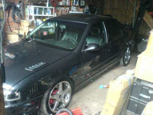

@C18: Du machst mir Spaß, das Ding ist jetzt etwas über ne Woche da. Ich bin aber unter der Woche weg und Sohnemann beim Manöver.
Samstag vor ner Woche kam abends ne SMS von Sohnemann. "Sind 95° Wasser und 140° Öl normal" Ich hab nur geschrieben das es hart an der Grenze ist. Wußte nicht was er anschleppt. Irgendwann kam noch eine "Hab nen LET, mehr verrat ich nicht, siehste dann." Irgendwann um 23 Uhr kam er dann eingeflogen...
Ladedruck sind 1,2 bar. Ölkühler fehlt mir persönlich, Drehzahlmesser zeigt 700 wenn Zündung aus. Wenn an 0. Benzindruck keine Ahnung, Ladeluftkühler ja.
Mir fehlt noch ne Lambdaanzeige und vor allem ne Abgastemp..
Sollte ein leicht verbastelter org. Steinmetzumbau sein. Genaues krieg ich aber selbst über Steinmetz nicht raus. Die Akten aus den Jahren sind vernichtet..
Karrosse ist Top. Motor bin ich nicht sicher. Rennt zwar wie der Teufel hat aber 270000km runter. Die letzte Vollüberholung war bei 100000km. Ich denk mal das er sein Geld wert ist. War noch ein Hänger Teile mit bei. Unter anderem die sauteuren Felgen nochmal. Was ist hochglanzverdichtet??
