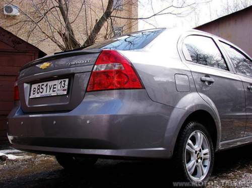

Da ich keine deutsche Bedienungsanleitung habe, muß ich durch probieren noch einiges Unklare herrausbekommen. An der Heckklappe ist doch ein Schloß wo man den Zündschlüssel reinstecken kann. Was das Schloß eigentlich für eine Funktion hat, bleibt mir nach vielen Versuchen ein Rätsel. Ich kann die Heckklappe weder von außen damit öffnen noch den Kofferraum dauerhaft unabhängig von der Innenentriegelung verschließen. Ich vermute das hier ein defekt vorliegt und das Schloß somit ohne Funktion ist. Ich habe zwar das Reperaturhandbuch vom Kalos aber da ist vom Schloß nichts erwähnt wie es arbeiten sollte. Kann mir einer helfen weil er vielleicht das gleiche Problem hatte?

klingt nach nem defekt. wenn du den schlüssel drehen kannst dann ist evtl. so nen halter für eine zugstange kaputt bzw. die zugstange ist rausgesprungen. das schloss ansich könnte aber auch im eimer sein...

So etwas ähnliches habe ich im Forum bei einem Kalos Fahrer gefunden. Da die Autos scheinbar sehr ähnlich sind im Aufbau deutet alles auf diese Stange hin? Da muß ich mal die Verkleidung abschrauben und nachschauen. An das Schloß selber glaube ich eher nicht. Wenn man den Schlüssel dreht, merkt man das da sich mechanisch etwas bewegt.

Jetzt fällt mir erst auf, daß ich dieses Schloss noch nie benutzt hab ;). Der LT hat ja 2 elektrische Entriegelungsmöglichkeiten(1x Fernbedienung, 1x Knopf in der Fahrertür) und somit ist im Normallfall kein Schloss nötig.
Trotz alldem, viel Glück bei der Fehlersuche! Wird sicher nur die Stange herausgesprungen sein!

Also der Stufenheck Aveo hat so ein Schloss nicht! Da gibt es nur den Knopf am Schlüssel und in der Fahrertür. Oder täusche ich mich zu später Stunde so derb....
Wenn das Schloss funtzt wird es wohl die Stange sein meiner Meinung nach.
Doch Doch, hatter auch :) ich hab vorhin nochmals meine Fotos durchstöbert ;)
Hab Dir mal eins angehangen, rechts unterm Nummernschild ist ein Schloss verbaut. Wie schon gesagt, benutzt hab ichs noch nie bisher ;)
Silvio
Ist es denn die Posibilitie.... War gerade draußen gucken und muss sagen, da ist wirklich so ein Schloss! Das ist mir noch gar nicht aufgefallen... :rolleyes:
Entwarnung, alles in Ordnung! War ein reiner Bedienungsfehler weil ich eben diese Bedienungsanleitung nicht auf deutsch habe.
Nach dem ich die Verkleidung von der Heckklappe entfernt hatte, sah ich zu meiner Verwunderung noch einen äußeren Hebel also eine zusätzliche Entriegelung. Wenn man also vorher den Schlüssel im Schloss nach links dreht, kann man mit diesem Hebel die Heckklappe entriegeln und öffnen ohne das Fahrzeug im ganzen öffnen zu müssen um dann von innen die Heckklappe zu öffnen. Eigentlich ganz einfach wenn man weiß wie!
