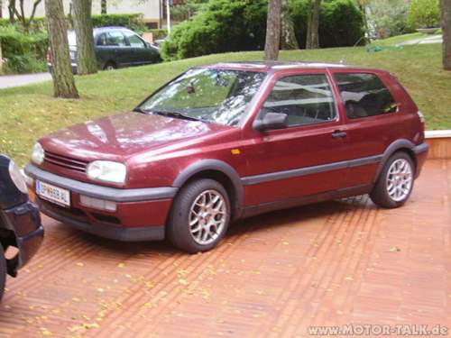

Unser fahrendes Rostdilemma:
Einen Großteil der obigen Mängel hat er oder sind schon behoben.

Dein 3er sieht aber auch ganz gut aus.
Naja,auf dem Foto vielleicht sieht er gut aus,aber in Natura...
Für unseren Dreier ist es vorbei wenn im März 2010 das Tüv aus ist.
Also,Vorsicht ist geboten beim kauf!
